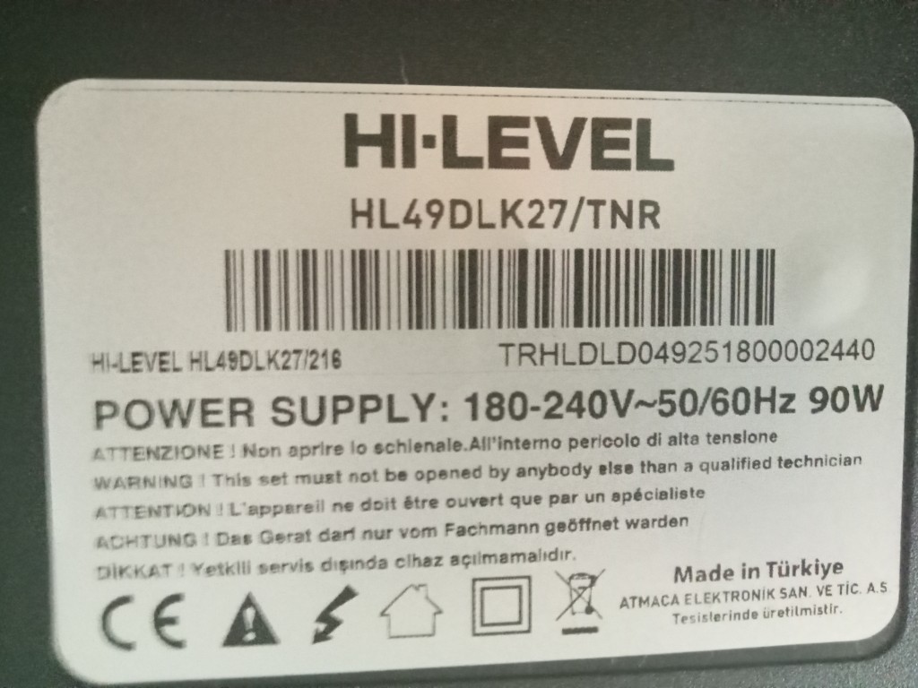

Sökülenin yerine takılan anakart aynı ise mb82 Tv arka kapak etiket resmini buraya ekleyin.

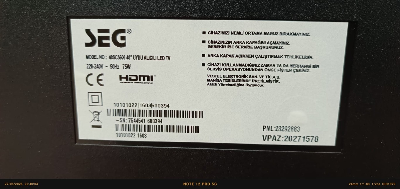

Merhaba. Seg 40sc5600 için full yazılım lazım acil yardımcı olursanız memnun olurum. Açılınca seg yazısı çıkıyor kayboluyor ses görüntü yok kumanda ışığı tepkisi yok. Teşekkürler.
