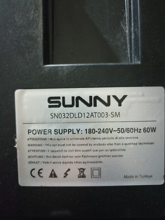

30
Sunny SN032DLD12AT003-SM
Televizyon için yazılıma ihtiyacım var televizyon açılıyor ancak siyah ekranda kalıyor yardımcı olabilecek birisi varmıdır acaba?

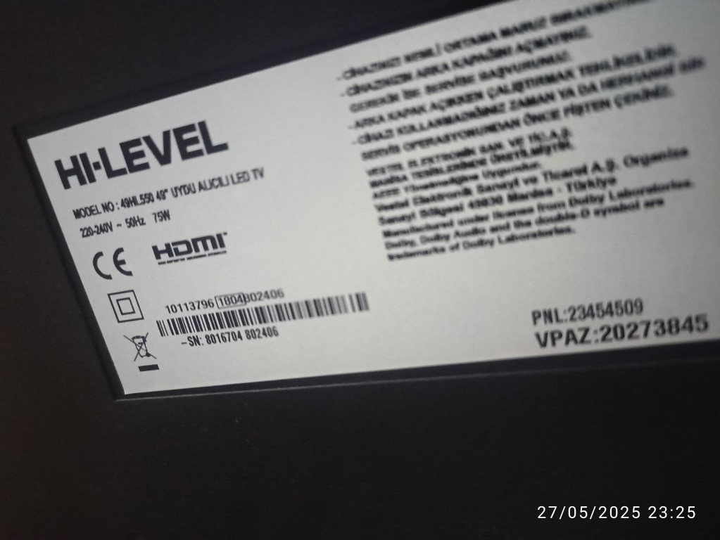

BEKİR43
27 May 2025
34
Kolay gelsin hi level TV stand by ışığı yanıp sonup acilmiyordu mb140 carbon yazılımı ile açtım tvyi ancak şuan turksat sinyalleri yok 12053 H 27500 den sinyal alıyor sadece oda bazı kanallar var yazılım kaynaklimi acaba biseyleri eşlik mi yaptim

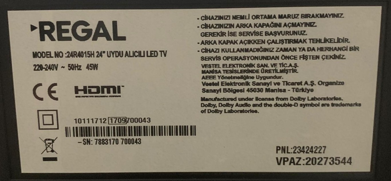

15
Merhabalar Regal 24R4015H televizyonum açmaya çalıştığımda stand by ışığı yanıp sönüyor ekranda REGAL logosu görünüyor sonra açılmayıp tekrar stand by konumuna dönüyor. Açabilmek için uygun yazılım aramaktayım. Kıymetli yardımlarınızı bekliyorum...
16,922
