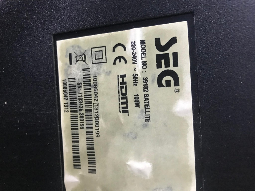

Merhaba seg marka tv 2 dakika kadar çalışıp kapaniyor.standby ışığı sürekli yanıp sönüyor.
Yazılım ile alakalı olabilir mi ?
Lütfen full yazılım rica edebilir miyim.
Hı level 50hl500
17mb82s
Ves500undc-2d-n12
Moderatör arkadaşlar desteğinizi rica ediyorum ekran arka kapak fotoğrafını da çektim. Lütfen
