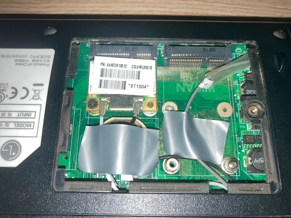

Daha önce laptop'un wifi adaptör kablosu bozulmuştu, kablosuz bağlantı kopuyordu sürekli. Ben de yedek kabloyu taktım. Kablolar içeride birbirlerine temas etmesin diye bant yapıştırdım resimdeki gibi. Bununla ilgili bir sorun olamaz değil mi ?

Bantın altında kablolar bir yere temas etmiyorsa sorun yok.
Sağdaki gri kablo eski kablo mu?

Umut Barış Umut Barış, Evet, sağdaki şeffaf ambalaj içinde olan kablo eski olan. Yedek kablo çıkartmış olduklarına şaşırmıştım ilk gördüğümde.
