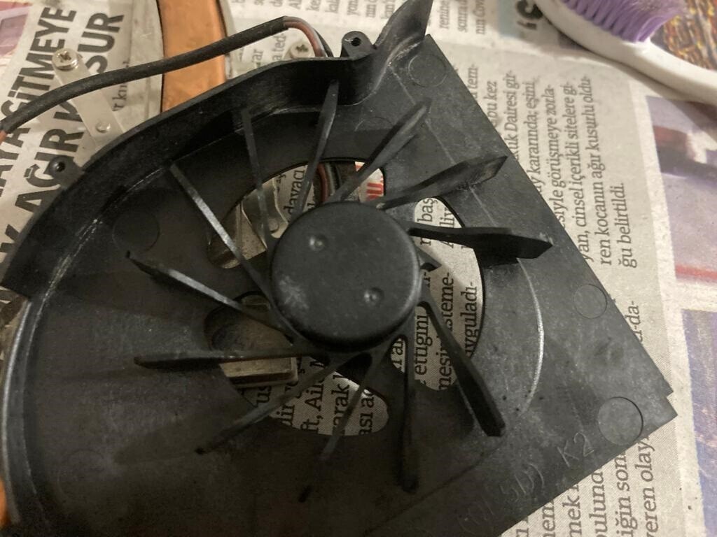

Umut Barış Umut Barış, işlemci fanını söktüm, rotoru makine yağı ile yağladım. Lakin plastik fanı temizlerken yaprakların (ecnebiler blade diyor) 1 tanesi elimde kaldı, sanırım iyice yıpranmış. En azından elimdeyken koptu, işlemci çalışırken içinde de kopabilirdi. Yapıştırmaya çalıştım ama olmadı. Dengelemek için yaprak sayısına göre orantılı olarak diğerlerinden de koparmak gerekiyormuş. Lakin sağlıklı olmayacak. 5 cm'lik bir fan almam lazım.

Bence kırık hali ile takın gitsin.
Ya da bölgede eline bolca bilgisayar geçen bir tamirci varsa oraya gidin, illa ki bir şey bulunur.

Sıfır işlemci fanı sipariş ederek problemi çözdüm. İşlemcileri macunladım, temizliği yapıp topladım makinayı. Eskisine göre oldukça hızlı ve sessiz çalışıyor.
