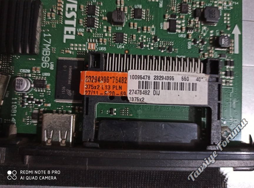

MB96 Anakartın önceden takılı olduğu tv nin barkod bilgilerine ulaşma şansınız var mı?

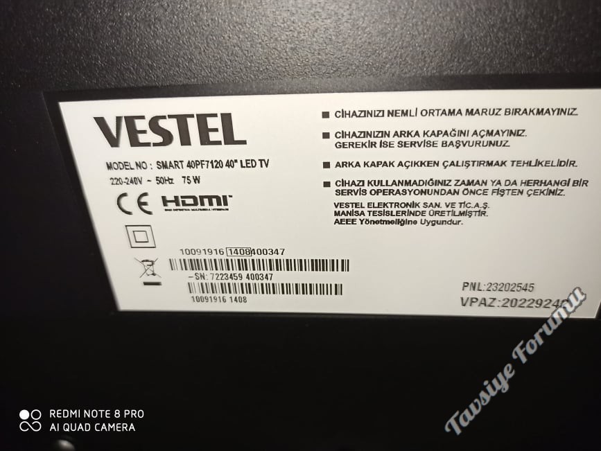

Bu barkod MB95 e ait yeni takılan MB96 Anakartın tv sinin arka kapak barkod bilgisine ulaşabilir misin?![]()
bu vestel tv nin barkodu
Maalesef 17mb96 kartı tamirciden takıldı çıkma olsa gerekBu barkod MB95 e ait yeni takılan MB96 Anakartın tv sinin arka kapak barkod bilgisine ulaşabilir misin?
