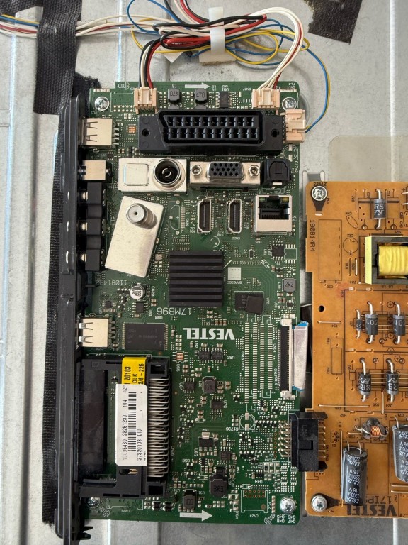

Merhaba ustalarım mb82s yerine mb96 kart taktım logo finlux acılıyor Vestel logo konusunda yardımcı olur musunuz

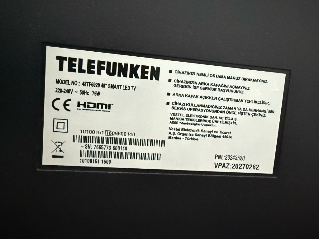

48tf6020 model tv de 17mb96 anakartı 17mb96 anakart ile değiştirdim sonradan taktığım anakartta techwood logosu çıkıyor telefunken logosu lazım veya full yazılımı gerekli yardımınız için teşekkür ederim
acele etmeyin birkaç güne By_Trol çevrim içi olduğunda sizinle paylaşır.

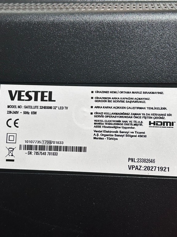

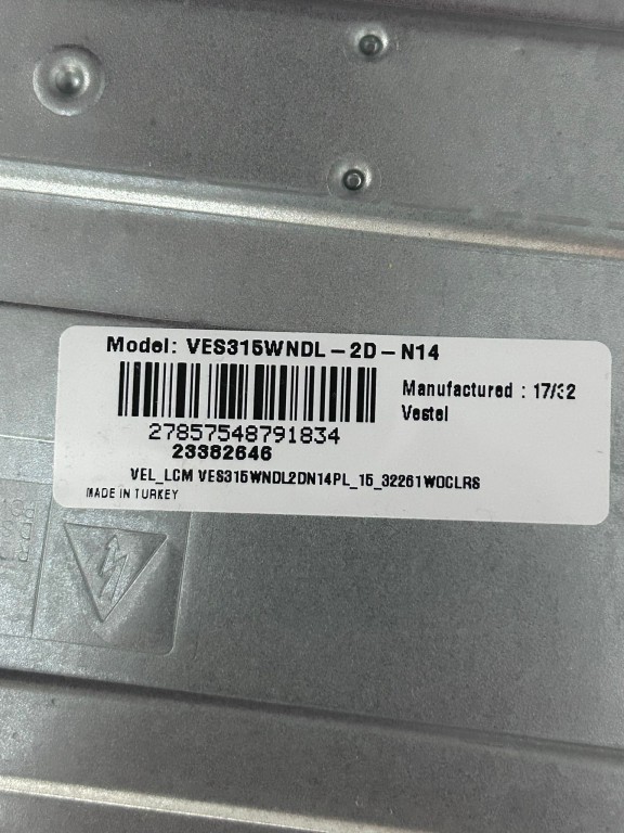

MERHABA KOLAY GELSİN TVNİN 17MB140 SÖKÜLÜP YERİNE 17MB82S TAKILDI.AÇILIŞ EKRAN LOGOSU SEG VESTEL YAPMAK İSTİYORUM .ŞİMDİDEN TEŞEKÜRLER
EKÜRLER
