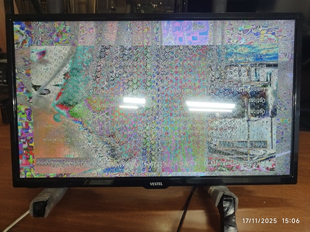

evet eminim kartın üzerinde 17mb96 yazıyor
Google translate:
Eğer panel profilini televizyondan kaydedemiyorsanız size yardımcı olamam.
Bu TV sorunu 3 dakikada çözüldü.
1 dakika profili TV'den kaydetmek,
1 dakika profili değiştirmek,
1 dakika değiştirilen profili TV'ye kaydetmek

Müsait zamanda tekrar deneyeceğim olursa bilgi veririm emeğiniz için teşekkür ederim kolay gelsin.

Tv fişini prize takınca led hızlı yanıp sönmüyor 12 13 kere yanıp sönüyor sonra sabit kalıyor başka bir tepki vermiyor yüklemede yapmıyor
24,522
malesef oluşturmuyor iki tane flashla denedim ikiside rufusla fat32 mbr biçimli

Biz bunları doğru yaptıkta ömer genç ustamız mb95 yazıp dene dedi yarın tekrar bakıcam yazarım buraya

günaydın hayırlı işler Ömer Genç Ömer Genç ustanın dediği gibi mb95 yazınca oldu Sota Sota yokoono yokoono . dosyaları böyle yaptım ama inşallah olmuştur

Panel profile:

Panel profile:
MB9X ailesi için;
görüntü düzeldi ama negatif şuan renkler oturmadı
