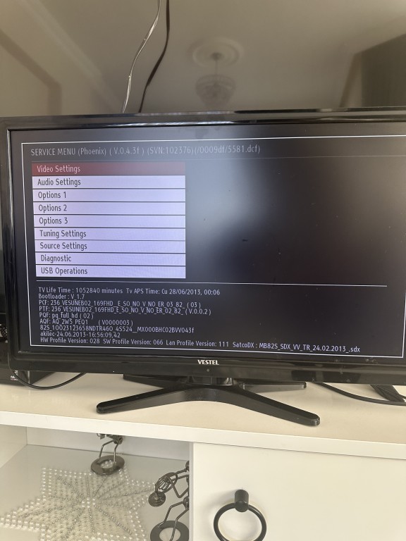

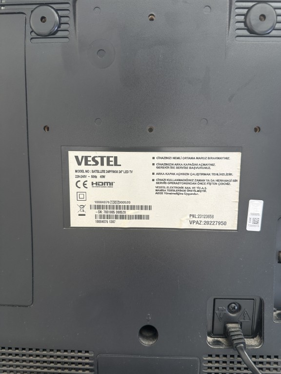

Merhaba, yanlış yerde mi sordum sorumda hata mı var bilemedim yardımcı olabilir misiniz?
vestel konusunda başka markayla yazınca mesajınız arada kaynar.
tv yazılım bölümüne yeni bir konu oluşturun bu cihaza ait yazılım bende yok belki arkadaşlarda vardır.
