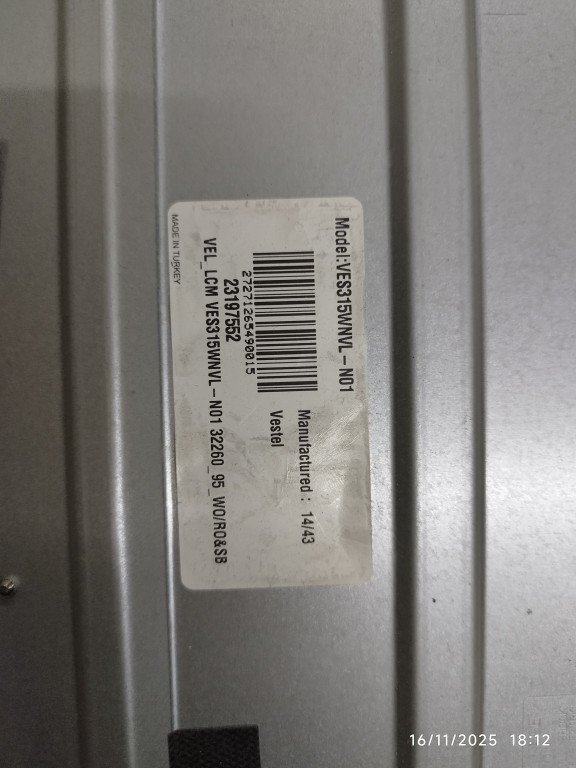

şuan hangi kart takılı
sende hangi yazılım varsa onu takıcam ikiside elimde mevcut 17mb96 ve 17mb140 ikiside olur ama 140 a full yazılım vermen lazım görüntüyü hiç görmüyorum
For 17MB140 I have this full software:
Finlux 32-FHB-4220 main 17MB140 panel VES315WNVL-2D-S03
arşivimizde mb140 ait daha fazla yazılım var. Yokoo üstat sana panel yazılımını verir.
