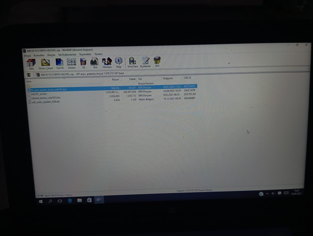

Yazılımı zipten çıkartın.
Tv nin fişini prize takın.
Evet orijinal tamam sorumluluğu kabul ediyorum teşekkür ederim
FULL yazılım verdim bunu da dene bakalım.

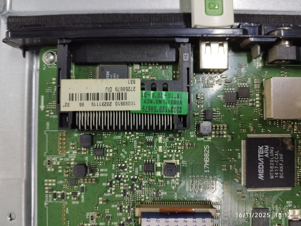

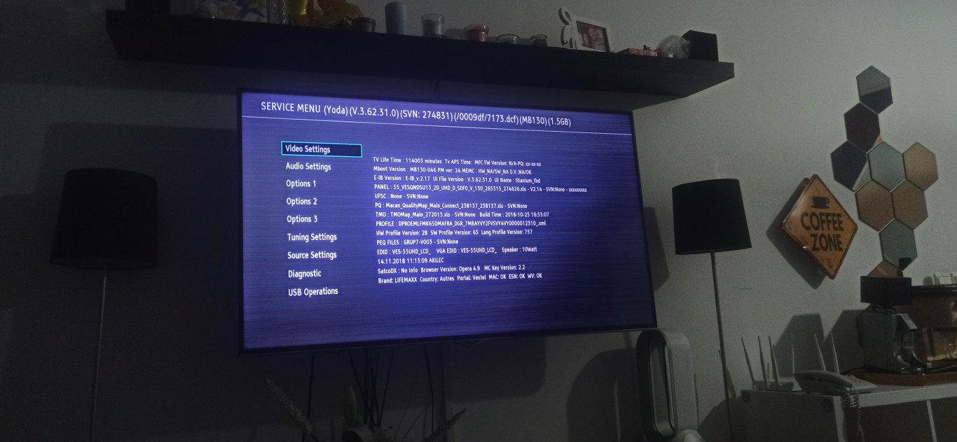

Olmuyor yazılımı almıyor anakart arızalı büyük ihtimalle zaten bazen ışık yanıp sönüyor bazen hiç ışık bile yanmıyor anakartı değiştireyim 17mb140 yada 17mb96 anakartangöre yazılım var mı
Rufus programıyla flash belleğini Fat32 MBR olarak biçimlendir tekrar yazılımı yüklemeyi dene.

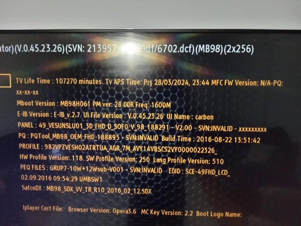

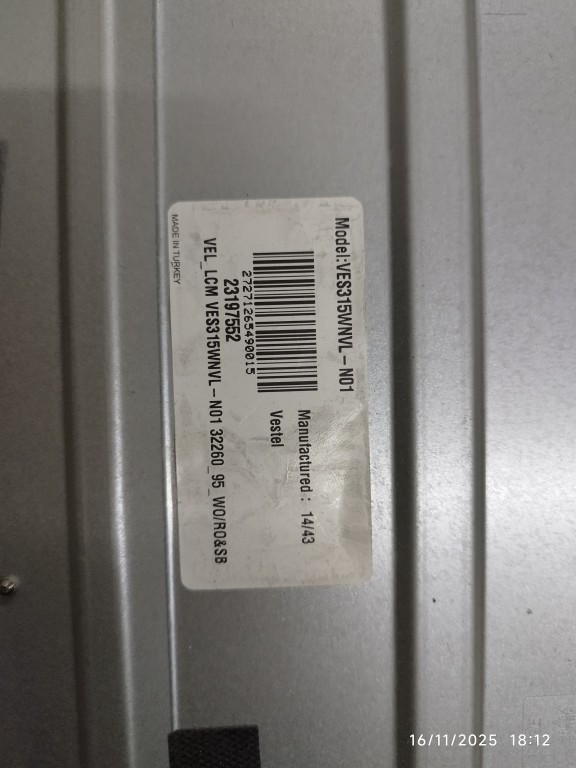

ama yazılım lazım panel tutmuyor 17mb96 da görüntü ters ve negatif gibi. 17mb140 ta da hiç görüntü yok ekranın yarısı hafif karanlık gibi oluyor yazılım verebilirmisin
kartı değiştirdikten sonra panel yazılımını tv'den çekmen gerekiyor veya panel kodu varsa onu buraya ekle
