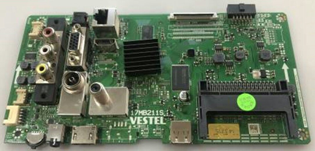

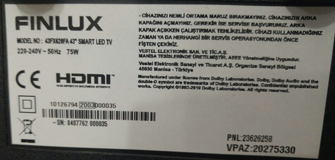

Merhabalar finlux 43fx620fa tv icin full yazilim var mi vestel mb211s anakart kullaniliyor bu tvlerde. Eger direkt finlux tv nin yazilimi yoksa baska bir mb211s anakarta sahip tv nin yazilimi da olur
Yazılımlar tv modeli veya anakart serisine göre verilmez. Sizden istediğimiz bilgileri bize verin uygun yazılım varsa veririz.Merhabalar finlux 43fx620fa tv icin full yazilim var mi vestel mb211s anakart kullaniliyor bu tvlerde. Eger direkt finlux tv nin yazilimi yoksa baska bir mb211s anakarta sahip tv nin yazilimi da olur

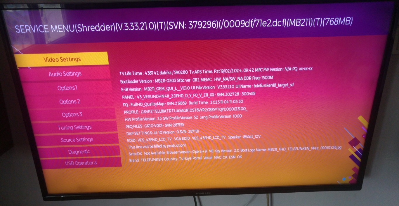

Tabiki finlux 43fx620fa tv de daha once anakrt degisimi yapilmisti. Yeni anakart ile beraber tv nin acilis logosu finlux den Telefunkene dondu. Tabi menu renkleri falan da siyah beyazdan sari kirmzii olarak degisti. Yaklasik 1 yil once tv ye ikinci linkdeki finlux yazilimi yukledim. Menu renkleri falan eski anakarttaki finlux daki siyah beyaz hale dondu ama tv nin acikis logusu ve tv ye wifi ya bagladigimda modem ayarlarinda bagli cihazlarda ve hatta bluetooth araciligiyla tv ye anlik dosya resim video falan gonderme teknolojisi DLNA da da telefon bluetooth da tv yi Telefunken olarak gormeye devzm etti.
2 gun once tv calisirken durduk yere goruntu gitti ama ses var. Actim kapattim goruntu geliyor ama 2 dakka sonra gidiyor fakat ses var. Acip kapatinca yine ayni olay once 2 dakkaligina geliyor ve gidiyor. Neyse verdik servise ben de onlar da ledlerden suphelendiler fakat sorun besleme kartindaymis. 2500 tl tamir parasi odedik falan. Getirdik tv yi eve tv yi sifirlayip fabrika ayarlarina dondurmusler ama yazilim yine syni gozukuyor. Bugun senelerce kendini guncellemeyen tv birdrn guncelledi ve 3.33.17.4 yazilimi 3.33.21 oldu. Tv kendini resetledi. Tekrar acildiginda tv nin menu renkleri falan yine sari kirmizi oldu. Acaba anakartta da mi bir islem yaotilar diye suphelenmedim degil.
Acaba full yazilim yuklersem tv nin acikis logosu finlux ve renkler de tekrar siyah beyaz olur mu? Bundan baska yazilim surumu de 21 e guncellenebilir m? Yeni menu renkleri falan bana cok dandik geliyor. Anakart eve getirildiginde kutusunda servis menu gorseli eksik gibi birsey yaziyordu sanirsam.
Neyse iste ikinci linkteki finlux yazilimi forumunuza birinci linkteki mb211 yazilimlarinin yanina ekleyebilirsiniz. Vakti zamaninda vestelin sitesinden indrimistim. Sikıntısız bir yazilim, bizzat ben kendim tv ye kurup kullandim. Full yszilim degil cekirdek core yazilim bu.

Cihazda kart değişimi yapılmış bu nedenle arka etiketteki seriye göre işlem yapılamaz.
bu sürümdeki renkleri begenmiyorsaniz önceki sürüme dönmeniz gerekir.
Attığınız linkteki yazılımın versiyonu nedir.
Core yazılım uyar ama full yazılım uymaz.![]()
Linkte yazilimin ismi yaziyor. finlux MB211S_QuiDali_APV_V.3.3.17.4 seklinde linkteki yazilim. Evet tv de kart degisimi yapildi ama her iki kart da vestel mb211s anakart. Ayni anakarta hangi yazilimi yuklersen yukle fark etmez herhalde.
Mb211s olduktan sonra *VESTEL 43F8500 43F9500, 43F9510 *REGAL 43R6520FA, 43RH0EF, 43R654FA9 *TOSHIBA 43LL3A63DT 43LA3B63DT 43LL2A63DT *SEG 43SBF710
*FINLUX 43FX620FA *HITACHI 43HT6060FD *TELEFUNKEN 43TF6520FA *JVC LT-43VF5900 bu tvlerin yazilimlari birbirine uyar sanirsam.
Eski yazilima donmek istemiyorum. Core cekirdekli seklinde hangi yazilimi yuklersem yukleyeyim telefunken olarak gozukuyor tv.
Ben sizden full yazilim istedim. Yazilim eger elinizde mevcutsa verebilirsiniz. Sayet mevcut degilse bunu da belirtirdiniz. Neden full yazilimi vermek istemiyorsunuz anlamadim.

QCore yazılım uyar ama full yazılım uymaz.
Üretim partilerinde değişiklikler olabiliyor
Çalışan tv göz göre göre bozacaksınız.
Değişim kart kullandığınız için elinizde seri numarasıda yoktur üretim koduna göre yazilimı tutturamazsak o zaman ahh tühhh vah demeyin.

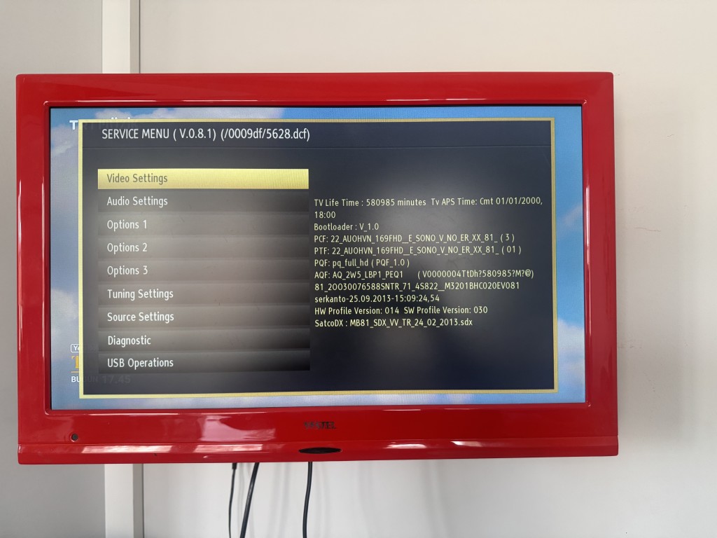

Çok eski bir anakarta sahip olan tvnizde en güncel yazılım yüklü bazı kanallardaki donmalar donanımsal sorundur.Öncelikle kısa sürede cevap verdiğiniz için teşekkür ederim. Dün evde olmadığım için ancak şimdi dediğiniz ekran görüntüsün aldım gönderiyorum.
daha onceki mesajimda menu 4725 gorselini eklemistim onceki madem siz oyle diyorsaniz. Yazilimsal yonden bozulan tv ve bilgisayar anakatlarini da sanirim eeprom cihaziyla bilgisayardan kolaylikla onarilip kurtarilabiliyor diye biliyordum. Tabi kablo ile toka kelepce baglanandan bahsediyorum normal lehimle isitarak chip sokup yapistirmadan degil.![]()
