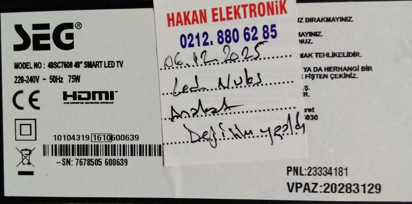

Merhaba Ustalar 17MB97 ana kart arızalı
Elimde 17MB97 kart var 43SC7600 çalışıyor renkler bozuk
"49SC7600 - 17MB97" yazılım konusunda destek rica ediyorum
üstat sorunu tam anlayamadım.
Afedersiniz, görseli de ekledim. Tv.de değişim, onarım olmadı daha önce.
bildirim çanından indirebilirsin.

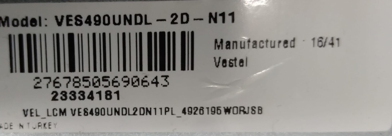

17mb97 için gönderilen panel yazılımları içinde 23334181 yok. hangisini yüklememi önerirsin usta

sorun giderildi destek için teşekkürler
