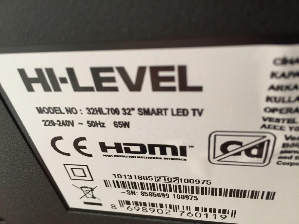

hi level 32hl700 , hangi yazılımı yüklemeliyim
tv'nin sorunu nedir.? Ne yazılımı istiyorsunuz.? Müneccim değiliz ki.!merhaba
