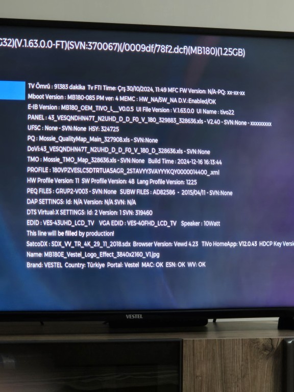

yazılımı bildirim olarak gönderdim.Merhaba, 55O9900 vestel tv MB180 yeni güncelleme buluyor ama güncelleniyor kısmından sonra açılıp kapandığında kontrol ediyorum hala eski yazılım var ve tekrar yeni yazılım bulundu uyarısı veriyor
