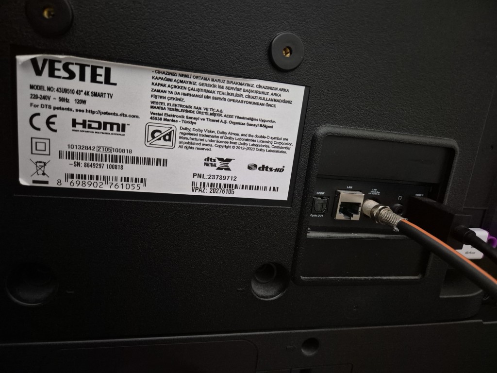

bana arkadaki etiketi yollar mısın.?O şekilde yaptım ama TV açılmadı bende YouTube dan baktım home tuşuna basmak suretiyle yüklemeyi denedim mavi ekranda hata alıyorum yazdıgım hatayı

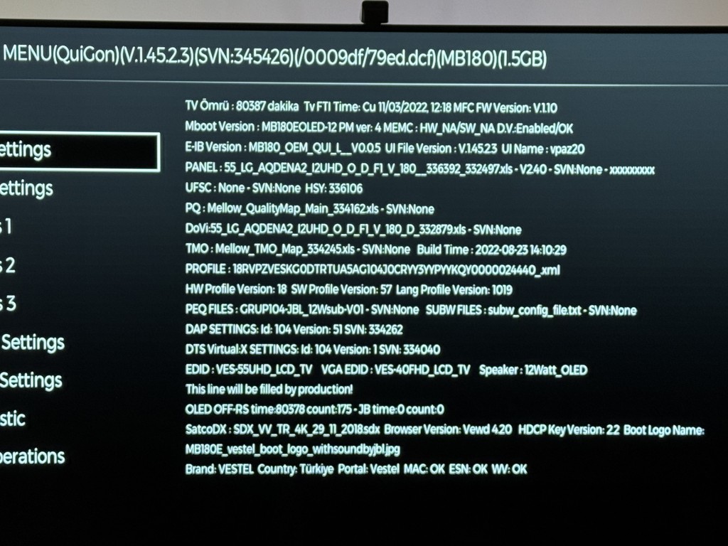

yazılımı bildirim olarak gönderdim.Merhaba, 55O9900 vestel tv MB180 yeni güncelleme buluyor ama güncelleniyor kısmından sonra açılıp kapandığında kontrol ediyorum hala eski yazılım var ve tekrar yeni yazılım bulundu uyarısı veriyor
sürümler arasındaki farkları bilmiyorum.Hocam 1.64.1.0 le başlayan sürümü daha iyi daha stabil 1.68 li olan sürüm mü tavsiyeniz nedir acaba çok sordum sordum kusura bakmayın. Emekleriniz için teşekkürler.
