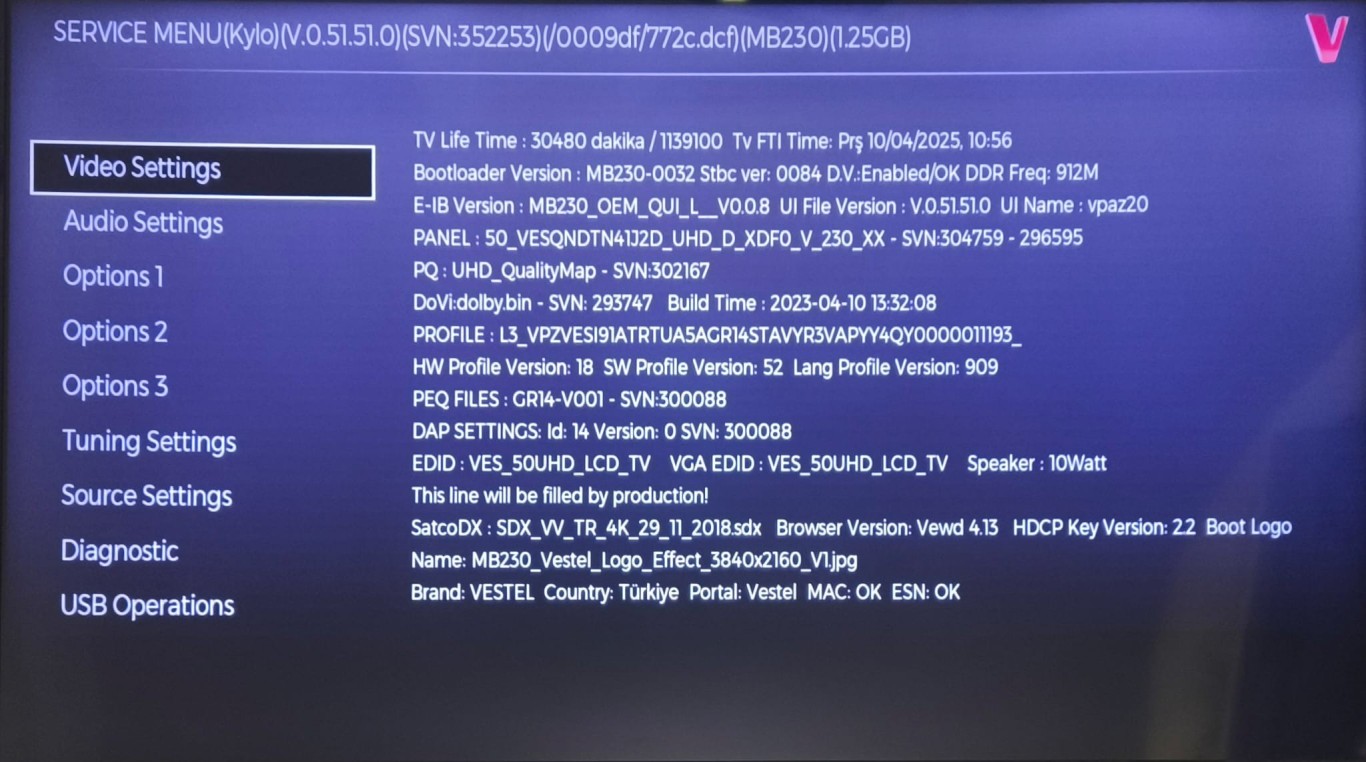

Sana zahmet olacak ama servis menüsünü paylaşsan.
