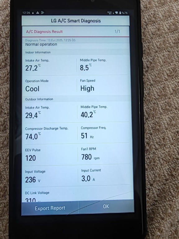

Ben 11 derece sanıyordum da geçen ölçtüm 8.5 dereceye kadar indi üfleme sıcaklığı 18 derece 3. Fan ayarında ölçtüm maksimum a alınca artıyor orta fanda daha dolu dolu üflüyor ama cok sicak havalar da bence inemiyor o derecelere o gün hava 30 derece falandı ben 45 derecede 11 görmüş olabilirim

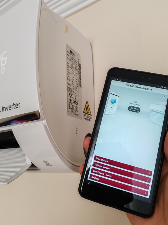

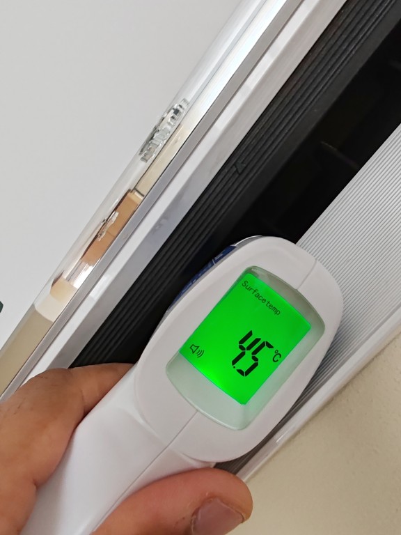

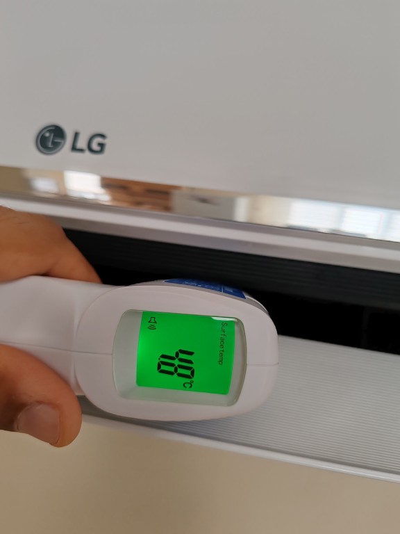

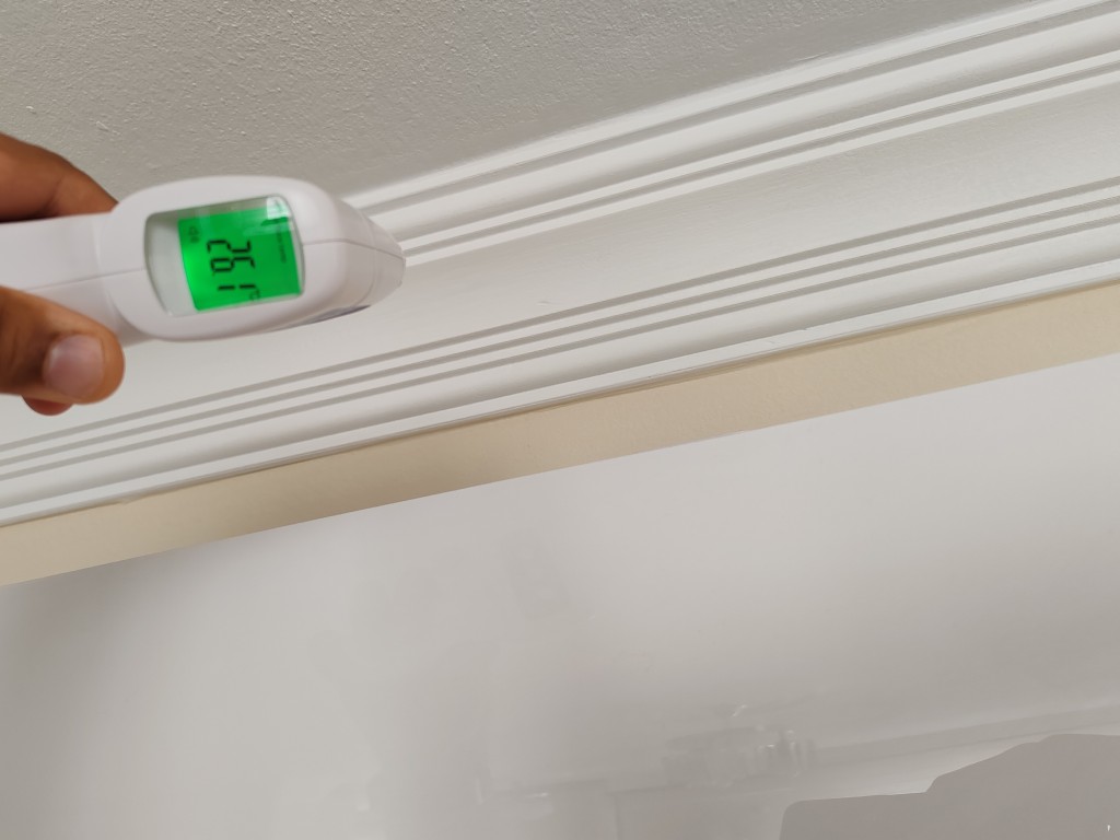

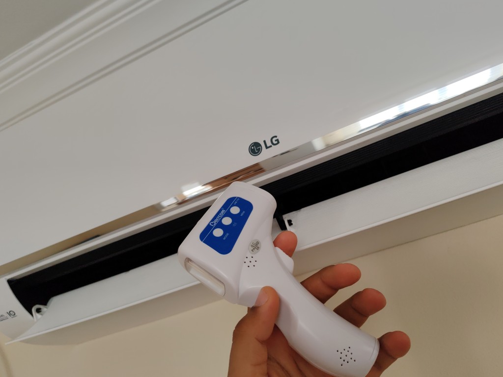

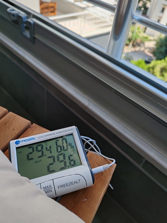

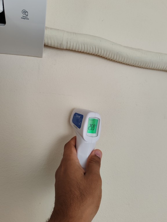

LG dualcool S12ETK NSJ 12 btu klima
(S3NW12JAZAA)
2022 yılında Montaj sırasında Vakum da yapılmadı.
Performansı iyi,
Ölçüm fotoğrafları az önce cektim.
