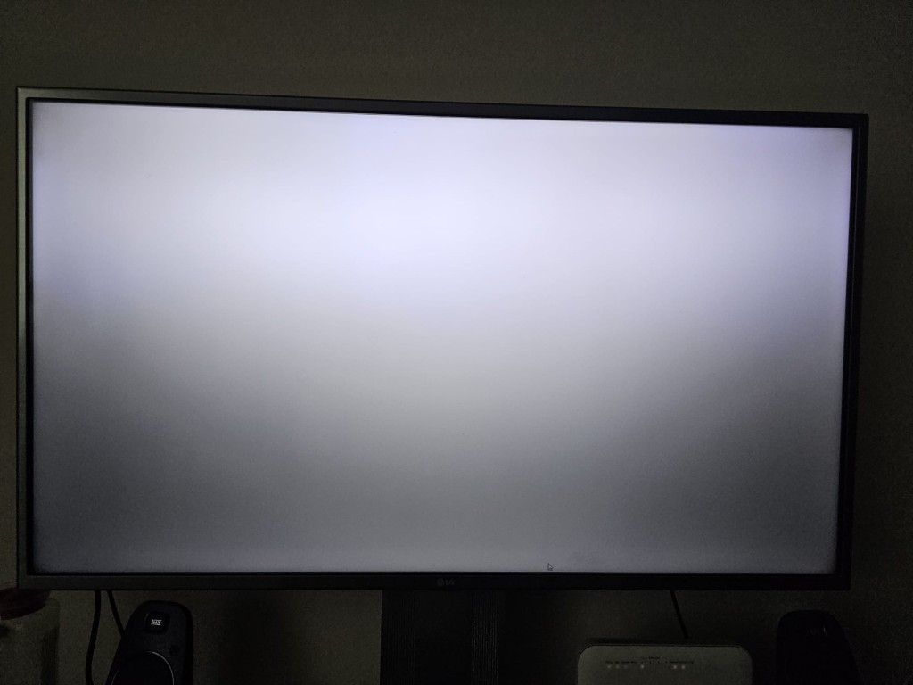

merhabalar lg 43uh650v tv sahibiyim. dün öğlen saatlerinde istanbulda gök gürültülü sağnak yağış vardı. elektrik kesilmedi ancak tv nin görüntüsü bir anda karardı, üst sıra led normal parlaklıkta yanerken alt sıra ledler cansız yanıyor gibi gözüküyor. ara sıra görüntü düzeliyor bunun sebebi ne olabilir. daha doğrusu sorunun nereden kaynaklandığını anlayamadım panelle alakalı bir sorun mu, led lerle alakalı bir sorun mu, güç devresi ile alakalı , anakartla mı alakalıdır. (4 sene önce COF tamiri ve komple LEDBAR değişimi yapıldı) düne kadar bu kararma sorunu yoktu

lg servise fotografı gösterip arıza ne olabilir diye sordum ledbar arızası gibi gözüküyor dedi. ledbar değişimi fiyatını sordum 5600 tl orjinal, 3500 tl başka markanın dedi. internetten baktım ledbar takımı 450 tl.

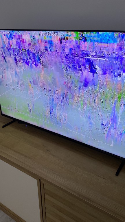

Merhabalar NeXT Webos tkgs destekli cihazımda tüm kanallar normal TRT 1 HD bozulma yapıyor puzzle gibi gidip geliyor ekran. Yani sinyal vs olmasa gerek diğerleri çok iyi gösteriyor. Frekans olsa otomatik yapıyor olmalı. Anlamadım çok. Hatta geçen şampiyonlar ligi finali bu görüntüye döndü ilk 10-15 dk çok iyi sonra ufak ufak gitti.
60.dk yayın tekrar geldi. Ben bu sırada kablo falan değiştirdim ama anlık değişme olmadı kendiliğinden geri gelmiş gibiydi.

Philips 55pus7503 TV'nin arızası ne olabilir acaba panel arızası deyip işin kolayina mi kaciyorlar yoksa gerçekten panel arızası mı

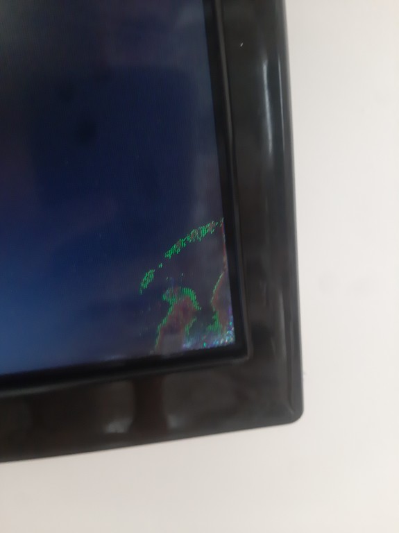

Vestel 32HB5000 televizyonumun led barları bozulmuştu. Yenisi aldım taktım derken panelin sağ alt ucuna zarar verdim. İlk başta daha fazla böyle leke vardı çalıştıkça gitmeye başladı. Piksellerin arkasından görüntüyü görebiliyorum, bu sıkıntı zamanla geçer mi deneyimi olan var mı?

panel darbe almış geçmiş olsun düzelmez.

Smart bölümünden YouTube açtık sanırım dediğiniz gibi panel arızası. Video göstermiyor telif hakkı söz konusu sanırım. Ama aynı titreyen görüntü Youtube bölümünde de var.
