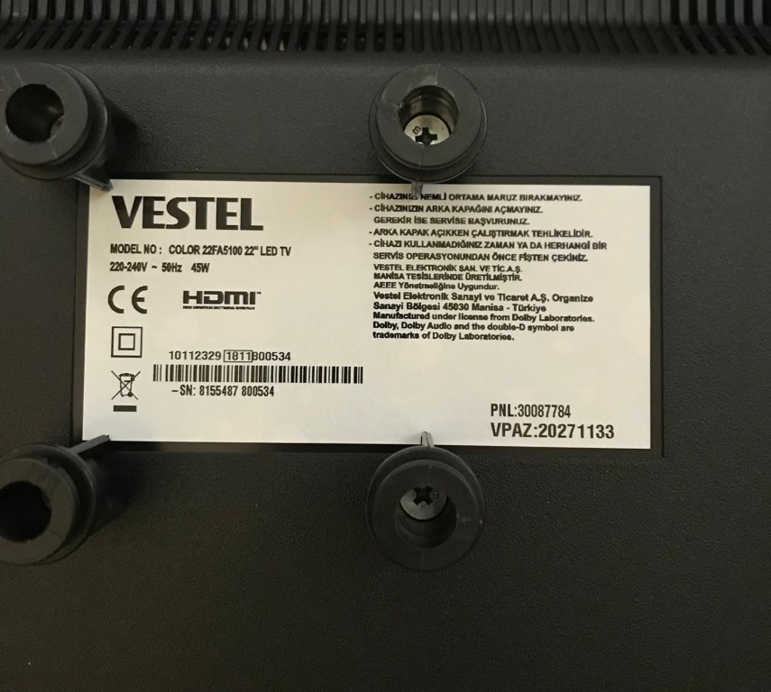

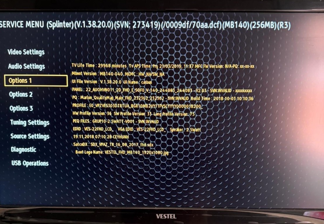

merhabalar mutfakta vestel color 22fa5100 model bir televizyonum var. televizyon zaten çok kullanılmıyor ama şöyle bir sıkıntısı var. tv yi açtığınızda sinyal gelmiyor. kabloyu söküp takıyorsunuz biraz kurcalıyorsunuz sonra miss gibi çalışıyor ama 3 4 gün sonra yine aynısı oluyor. bu böyle birkaç aydır devam ediyor. ne arkadaki konnektörde ne de kabloda bir sıkıntı yok. kabloyu da tv yi de başka yerlerde test ettim.
yazılımsal mıdır nedir anlamadım. eğer yazılım ile ilgiliyse bana daha güncel bir yazılım verebilirseniz çok sevinirim. görselleri ekliyorum çok teşekkürler.

Linkteki uygulamayı yapın.

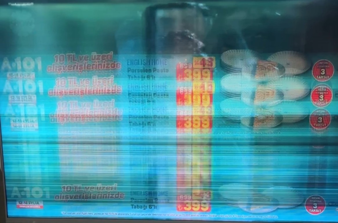

Selamlar Sony 55w807c full HD tv televizyonumun ekranı bugün böyle olmaya başladı ne yapabilirim?
burada neyi yapmam gerektiğini anlamadım tv zaten çalışıyor
Linkte aşağıdaki açıklama yazıyor.
Çatıda tek çanak anten olsa bile (Merkezi sistem dahil) Televizyonda diseqc ayarı mutlaka yapılmalıdır. Televizyonu ilk kuruluma gönderin tekrar kurulum ayarlarını yapın diseqc birinci porta Türksat ikinci porta herhangi bir uydu ismi kaydedip kanalları taratın kanalların tamamı gelecektir.
