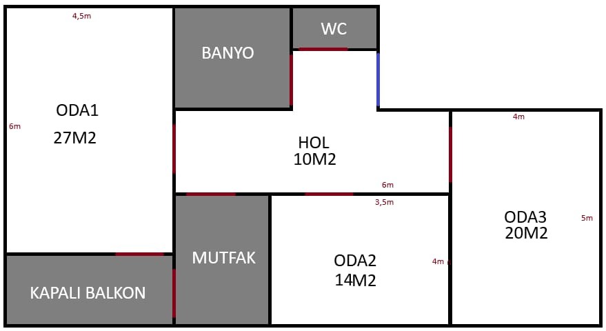

hocam ben de bir kaç sayfa önce krokiyi paylaşmıştım, konumlandırmayı doğru bulmuştunuz.
şuan tek 24000btu, tek 18000btu ve 18000+12000(salon) seçeneklerim için araştırma yapmaya çalışıyorum. ancak klima konusunda tecrübem olmadığı için sizler gibi veya youtube üzerinden adem hoca gibi kişileri dinleyerek karar vermeye çalışsam da çok zor iş özellikle f/p dengesini bilmeden.
verdiğim paraya değecek, üst seviyeye çıkmadan bir çözüm arıyorum. güncel olması, baş ağrıtmayacak bir cihaz istiyorum. tüketim elbette önemli ancak en önemli özellik değil.

balkon girişine 18000 değil de 24000 derseniz eğer yine bir öneri isteyeceğim.
18000 yeter derseniz ve ortalama fiyatlardan bahsetmenizde bir mahsur yok ise LG'nin sizce fiyat olarak ederi ve haricinde bakabileceğim fiyat karşılaştırabileceğim başka önerileriniz var mıdır?
Kendi evime yeni cihaz alacak olsam LG Dual serisiyle yol devam ederdim çünkü aktif kullanıcısıyım.
Gerek fiyat gerekse enerji tüketimi olarak kullanıcı üzmeyecek seviyede ha tüketimi daha düşük makine yok mu elbette var ama satın almak maliyeti çok fazla aradaki fiyat farkını elektrik faturasıyla kapatmak imkansız.
Daylux çinli Midea üretiyor yan ürün işi hikaye. Daikin sadece üst modellerini kendi üretir alt modelleri hep fason fabrikalardan çıkar.

40K, tek beklentim hızlı kurulum ve en azıdan nefes almak evin içinde şuan. kaira, airfel, bosch gibi midea prime tabanlı markaların 18kbtu bakıyorum. başka öneriniz varsa alabilirim. ek: lg PC18SQ dc plus 43, yine DC18RH dc sirius kendi sitesinde 48.5 fiyatında.
ek 2: bimde 25k TCL Elite TAC-12CHSD/XAF1I 12btu modelli klima var oda 1 ve oda3 konumlandırsam daha mı iyi olur siriusla yaklaşık aynı fiyata denk geliyor önerinize açığım.
2 adet 12lik, 1 adet 18liğe göre çok daha iyi sonuçlar verir. Oda1 ve Oda3 hole bakacak şekilde konumlandırmada mutabıkız.
