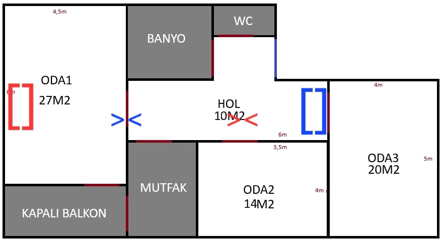

selamlar ev İstanbul'da 2.kat kuzeye bakıyor çok fazla direkt güneşe maruz kalmıyor. toplam alan 71m2 olarak hesapladım hol ile oda3 arasında ince bir koridor var kapının hemen üstü direkt olarak oda1 e bakıyor. tek klima ile bu işi çözebilir miyim? çizim ve dediğim koridoru resmini ekliyorum. marka model tavsiyeside alabilirim. şimdiden teşekkürler... Sota Sota
tek klimayla sıcağı kırarsanız ama ara odalar ister istemez tam serin olmayacaktır. 18-24k klinayı oda1 den direk hole bakacak şekilde montaj yaptırmanız gerekir. Mümkün mü.?

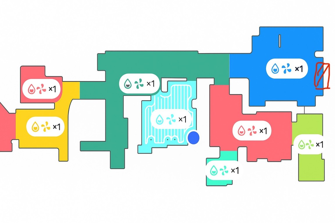

Aşağıdaki evimizin krokisi, salonumuz 38 metrekare 40 diyebiliriz. Beko’nun önerdiği yeri kırmızı ile işaretledim. Belirli bir soğuk olunca koridora da soğuğu vermeye çalışacağız. 18.000BTU ideal 24.000BTU’ya gerek yok dediler. Bir de iç ünite ile dış ünite arası 7 metre olması lazım dediler. Bunları da sormak istedim.
Biraz uzun yazdım kusura bakmayın hocam. Düzgün bir model seçelim, rahat edelim diyerek darlıyorum sizi.
estağfurullah bu platformda kuralara uyarak dilediğin kadar soru sorabilirsin.
Isınan hava yükselir bu nedenle diğer odalara pek etki etmez o yüzden kışın arka odalara klimanın yararı olmayacak.
Salon zaten büyükmüş kapıyı açıp diğer odalara gitsin dersen bir büyük modeli seç.
LG PC24SQ modeline senin işini fazlasıyla görür.
Daikin'de 24'lük cihaz almak yürek ister.

tabii mümkün hocam, eklediğim resimde kroki üzerinde mavi olarak gösterdiğim kısım yine resimde mavi olarak gösterdiğim yere geliyor. burada olan klimanın hol ve iki odayı sıcağı kırması bile benim için yeterli. oda1 in başına bir vantilatör koyarak holdeki soğuk havayı oda1 taşımak gibi bir fikrim vardı yada sizin önerdiğiniz gibi oda1 holun karşısına koyarsam holun diğer odalara yakın kısımna vantilatörü koyarakta soğugu dağıtabilirim. tabi burda montaj yapacak servisin nereyi uygun göreceğide önemli. 18k bir klima için model öneriside alabilirim giriş segmentinden.

mavi alana koyarsan soğuk hava oda2-3 hiç uğramadan oda1 gider. Oda1 kurulum yapılırsa hol, oda3 klimanın rüzgarı doğrudan gider. Oda2 gerekirse vantilatörle yönlendirisiniz.

yardımınız için teşekkürler. dediğiniz gibi yaptıracağım. 18k klima araştırmasına başlıyorum o halde. önerdiğiniz model var mı?
