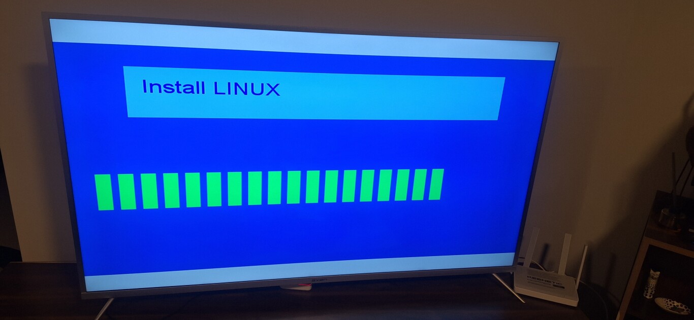

Sota Ömer Genç
cmd'de usb'yi mbr yaptım, img'yi attım usb'ye, önce öyle deneyeceğim.
Olmazsa farklı bellek ve girişleri deneyeceğim.
Teşekkürler
Sota Ömer Genç
Beyler çok teşekkürler.
Mbr usb ile yükledi, tv geldi kurulumu yapıyorum.
Elinize emeğinize sağlık.
Rufusla fat32/MBR olarak biçimlendirme yazılım dosyasını doğrudan içine kopyalamanız yeterliydi.
Neyseki sorunu çözmüşsünüz.

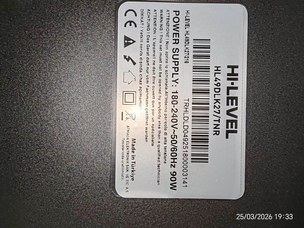

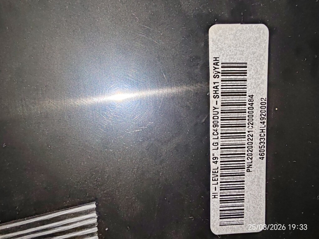

Ustalarım merhaba. Hi-level HL49DLK27 (Atmaca) televizyonum, zaman zaman kapalıyken standby ışığı yanmıyor ve fişi çekip tekrar takmadan açılmıyor. Yazılımsal olduğunu düşünüyorum. Bir tavsiyeniz var mı?
kapalı cihazda standby yanmaması yazılımsal değil donanımsal sorunu işaret eder.
