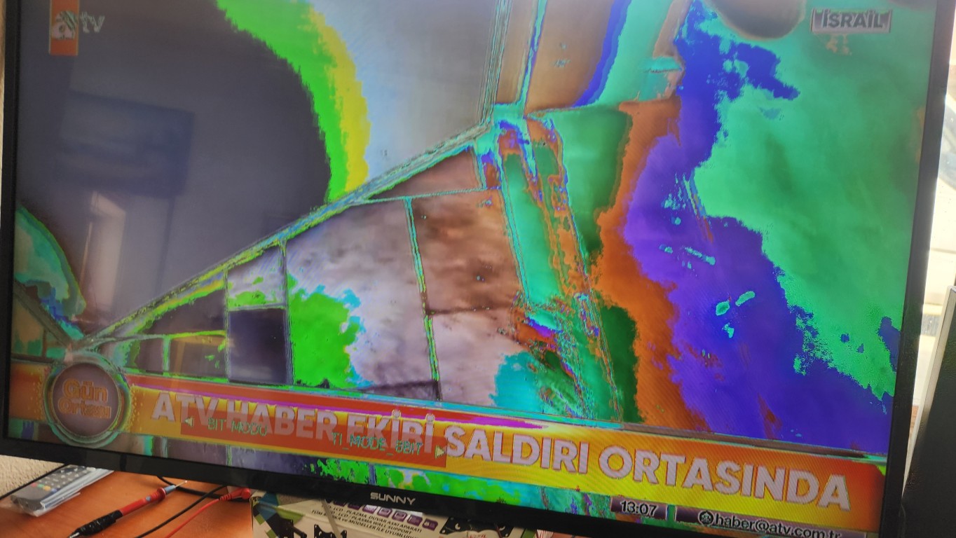

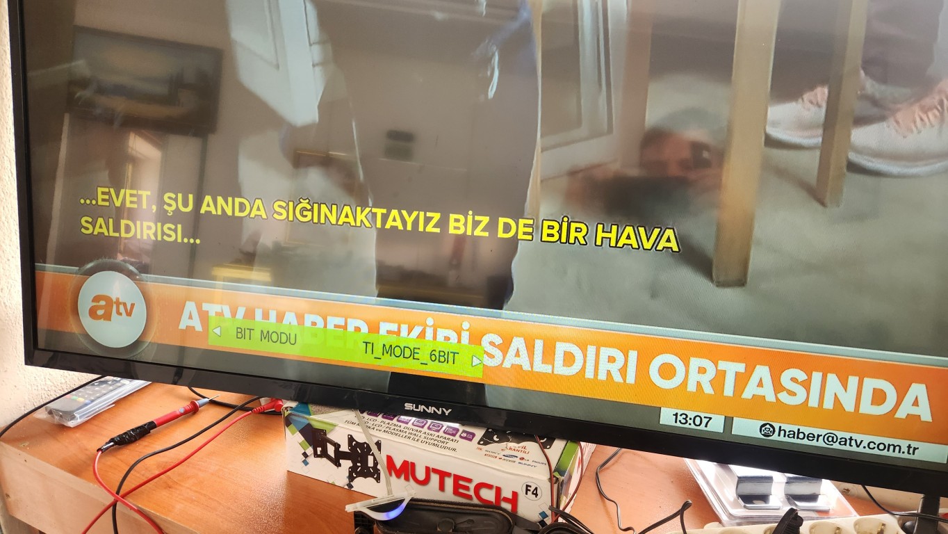

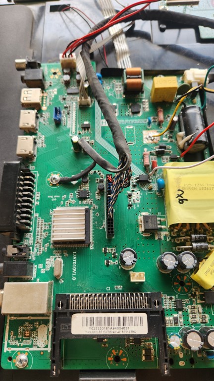

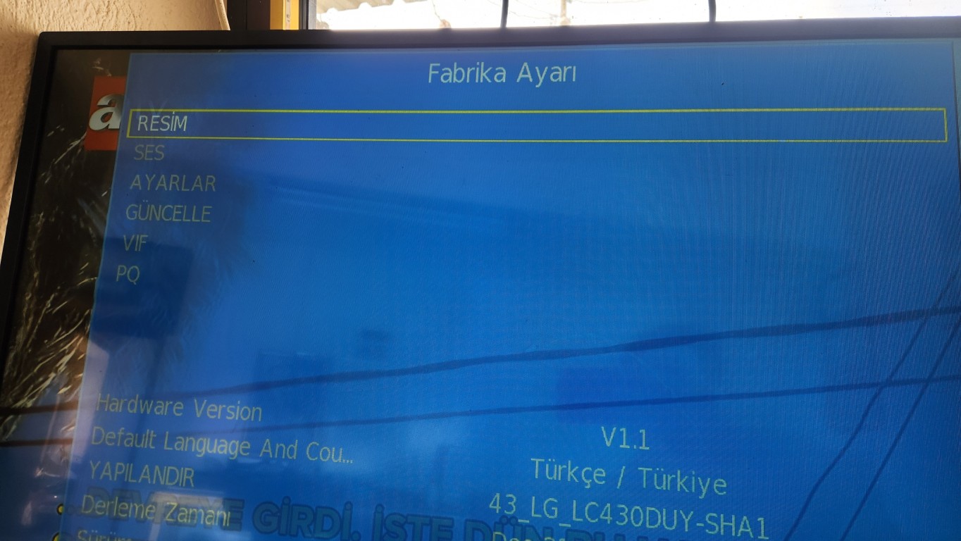

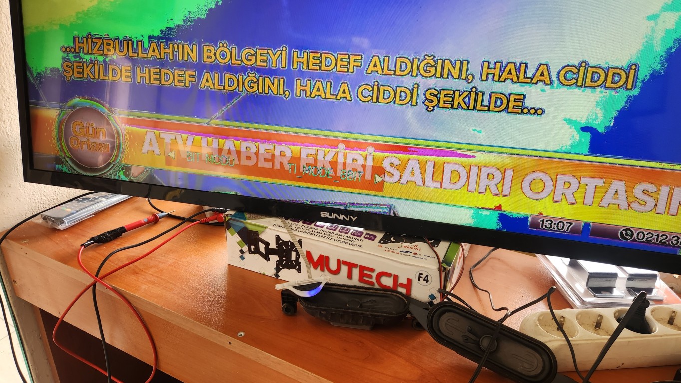

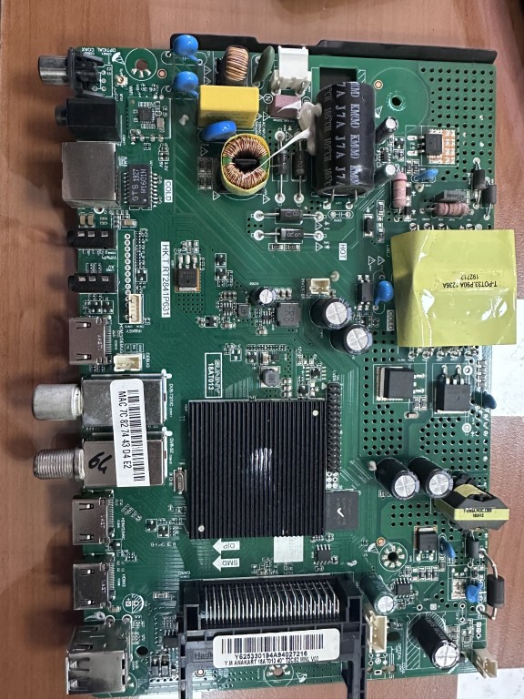

Merhaba Arkadaşlar altta resimler eklediğim tv çalışmıyordu beslemede ca-888 modül ile calıştırdım ama görüntüde sorun var panel değişmedi kart değişmedi panel ayarlarından ti mode 6 bit yapıyorum görüntü düzeliyor ama açılıp kapanma sonrasında yine aydı oluyor usb ile atabileceğim bir yazılım varmıdır?

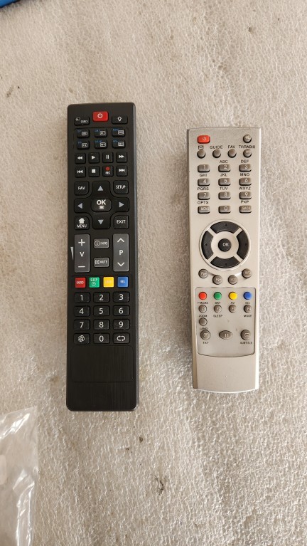

verdiğiniz yazılımı attım değişen tek şey gri kumandadan siyah kumandaya gecmem oldu yazılım kumanda yı değiştirdi ama servis menuden 6 bit yapmadan görüntü yine bozuk

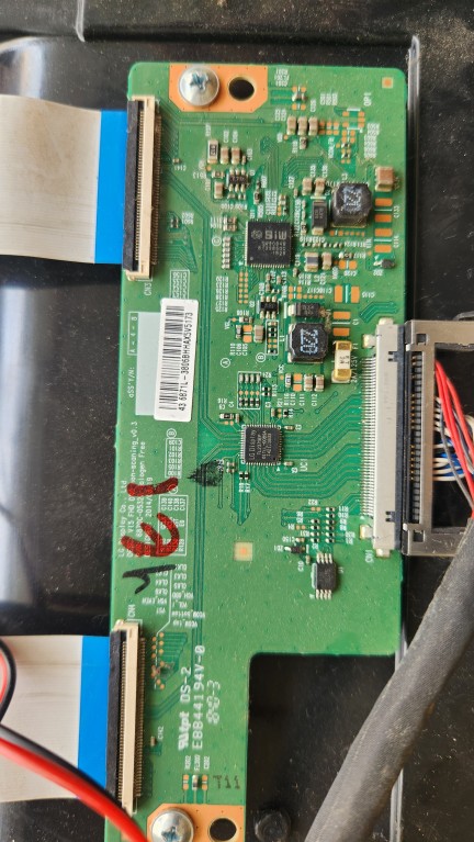

sorununuz bit değil vesa/jeida seçimi. bir kaç panel yazılımı daha veriyorum bunlar da olmazsa tcon üzerinde tadilat yapılmalı.

vesa/jeida seçimi ni bulamadım servis menü içinde yok malesef yada ben göremedim deneyip bilgi veriyorum hemen

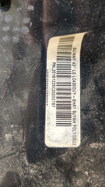

Çok teşekkürler ömer kardeş verdiğin son yazılımlardaki 2. olan oldu panel hkc yazıyor bilgide ama mühim olan düzgün çalışması tekrar teşekkür eder iyi bayramlar dilerim
halbuki senin panel markası LG
Evet lg bende anlamadım olmassa son çare tcon değiştireyim acaba arızalımı diyordum ki halloldu çok şükür hepinize iyi bayramlar diliyorum.
