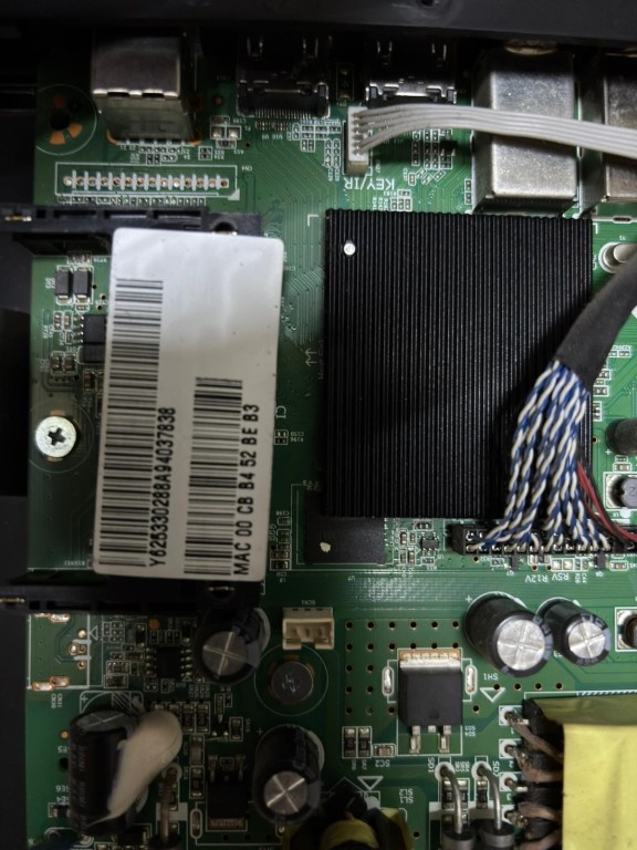

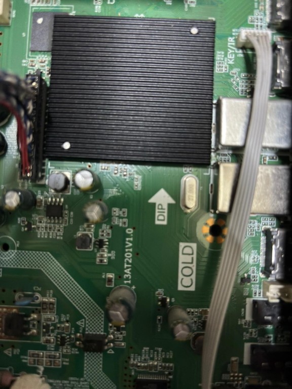

anakart üzerinde 13at403, 18at013 gibi kod olması gerekiyor onu yazar mısın.

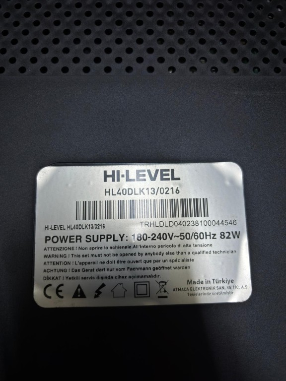

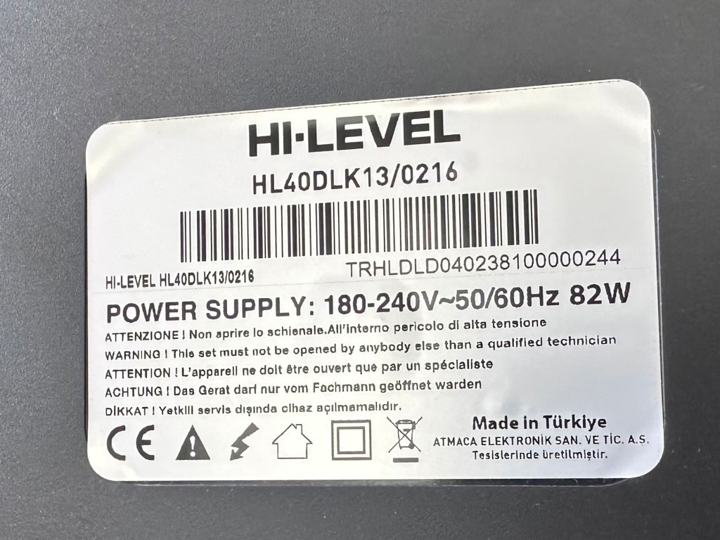

HI-LEVEL HL40DLK13/0216 Televizyon açılış logosunda takılı kalıyor

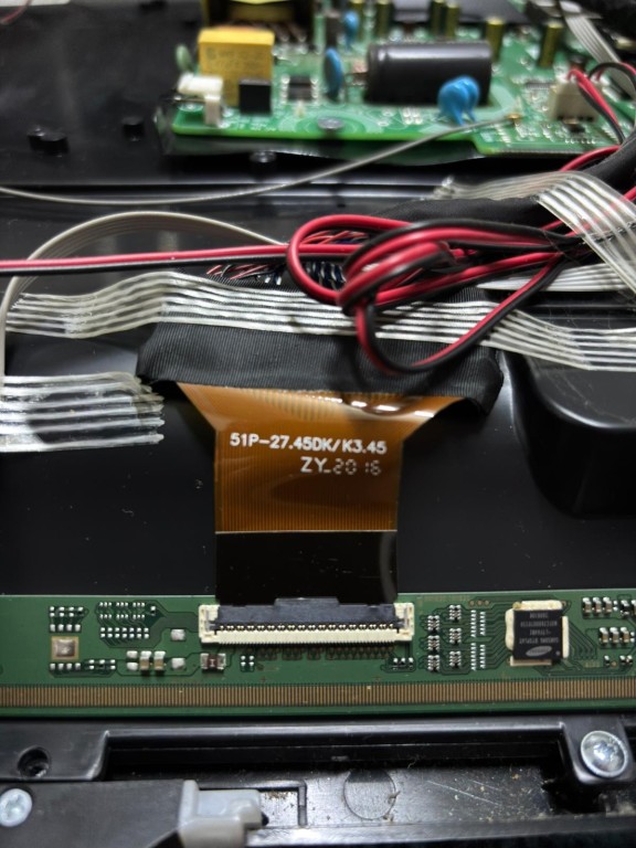

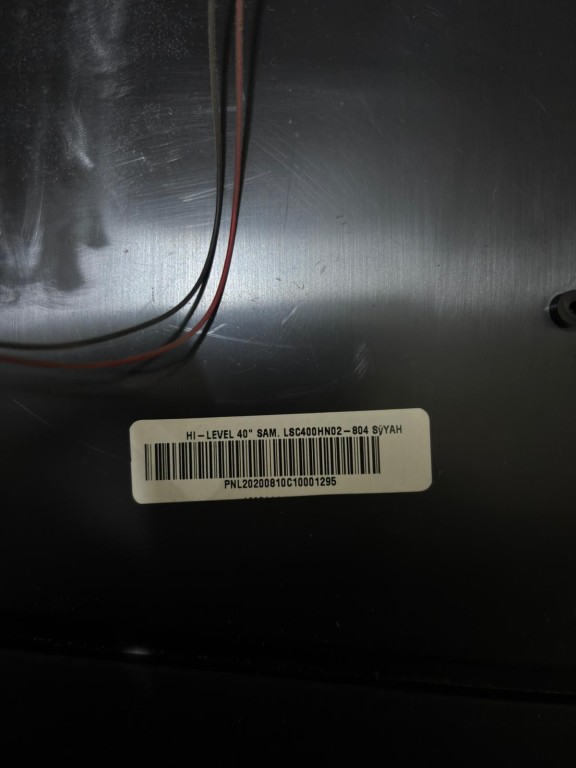

Merhaba Arkadaşlar altta resimler eklediğim tv çalışmıyordu beslemede ca-888 modül ile calıştırdım ama görüntüde sorun var panel değişmedi kart değişmedi panel ayarlarından ti mode 6 bit yapıyorum görüntü düzeliyor ama açılıp kapanma sonrasında yine aydı oluyor usb ile atabileceğim bir yazılım varmıdır?

akşam arşivi kontrol eder bilgi veririm.
Andorid de kalıyor yazılım alabilir miyim
