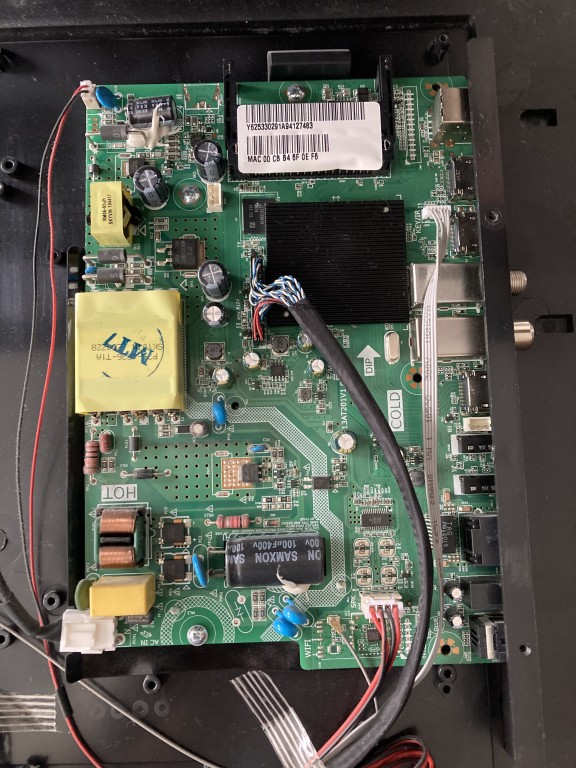

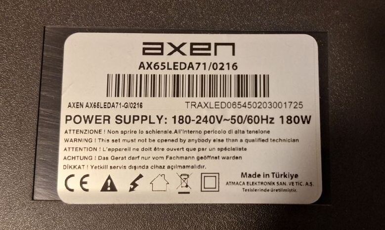

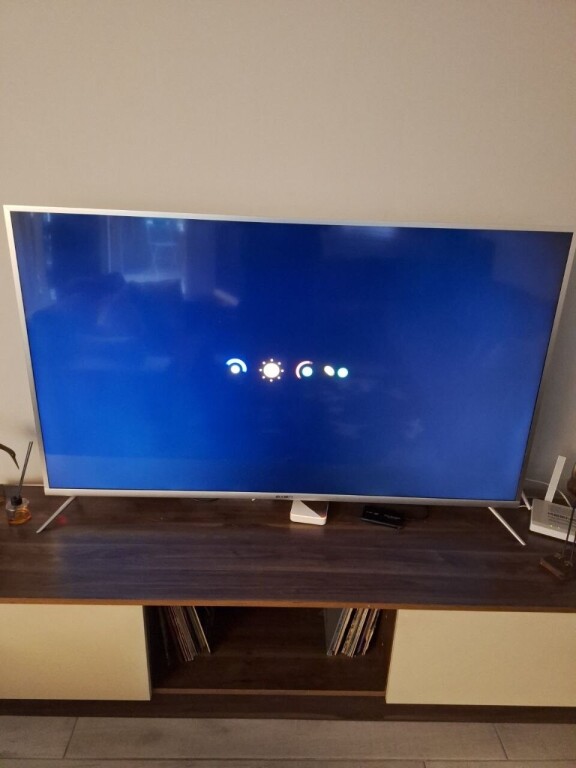

AXEN AX65 LEDA7410216 televizyonuma fabrika ayarlarına dönüş sonrası fotoğraftaki gibi açılılşta takılı kaldı.
Kumandadan power tuşundan vs hard reset yapamadım.

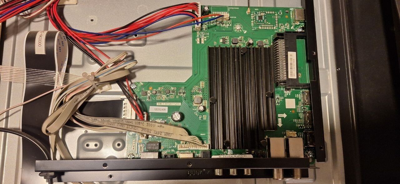

Ana kart ve etiket bilgileri görsellerini ekledim.
Ana kart: HK.T.RT2871V09
Şimdiden teşekkürler

Flash bellek formatı GPT olabilir MBR çevir.Ömer Genç teşekkür ederim.
Konuda tecrübesizim kusura bakamayın

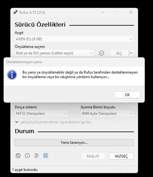

Fat32 formatladığım 8gb'lık usb'ye verdiğiniz rar içindeki install.img dosyasını attım. Tv'nin fişi çekili halde, usb'yi taktım, power tuşuna basılı tutup tv fişini taktım.
Ama yine android topları dönüyor, yükleme yapmadı.
Nerede yanlış yapıyorum acaba?
Yukarıda yaptıklarım doğru ise usb'den yükleme başlatması için power tuşu basılı tutma ya da power ses-/+ mı denemeliyim.

Sota hocam,Flash bellek formatı GPT olabilir MBR çevir.
Farklı bellekle ve farklı usb girişini kullanarak deneyin.Ömer Genç teşekkür ederim.
