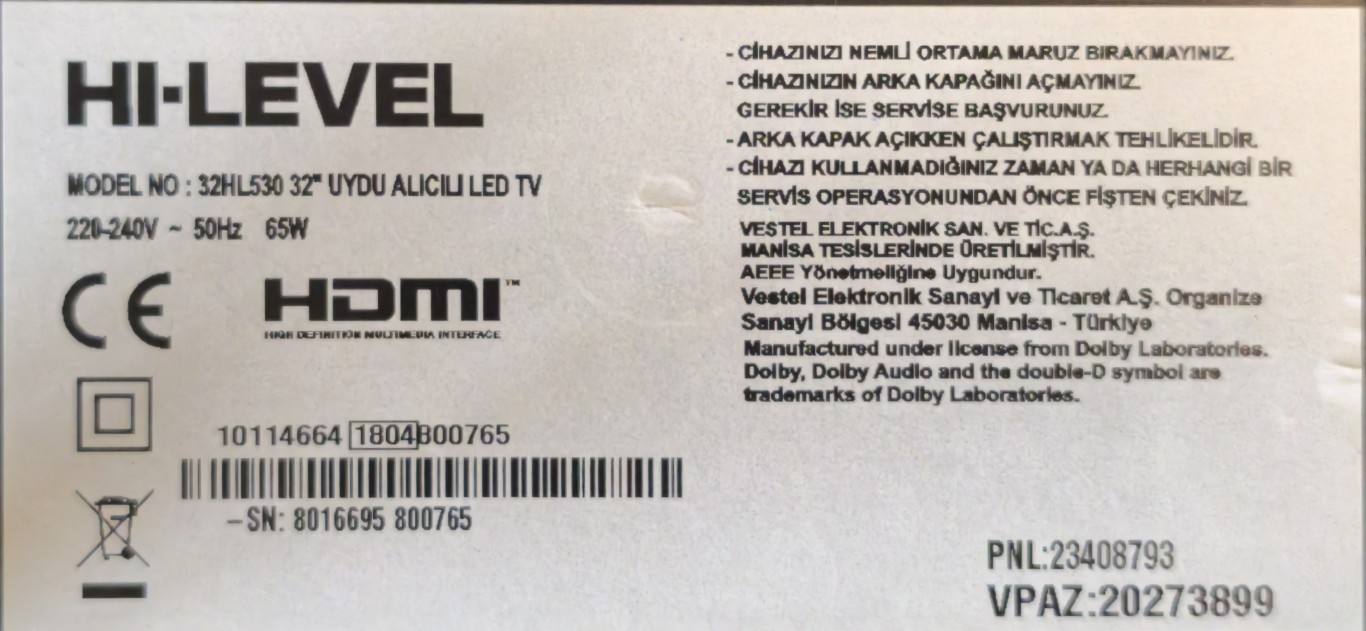

Merhaba 32 inch finlux marka model numarasını altta resime ekledim açılıp logo görünüp kapanıyor kurtarma yazılıma ihtiyacım var.ilginiz için tşkler.
mertbabacan
28 Şub 2024
televizyonum açılm
ıyor sanırım yazılımdan bu modele uygun yazılım konusunda yardımcı olurmusunuz hangisini yüklemem gerekiyor şimdiden teşekkürler
