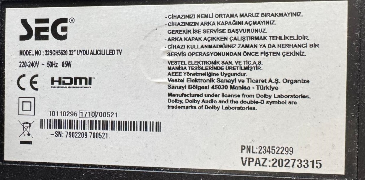

Merhaba, daha önce yapmıştım ve çalışıyordu. Şimdi tekrar yazılımı indirmek istedim galiba site kapanmış. Ekran ledleri yanmıyor SEG yazısı geliyor ve gidiyor tv hiç açılmıyor.
yardımcı olabilirseniz çok sevinirim.
