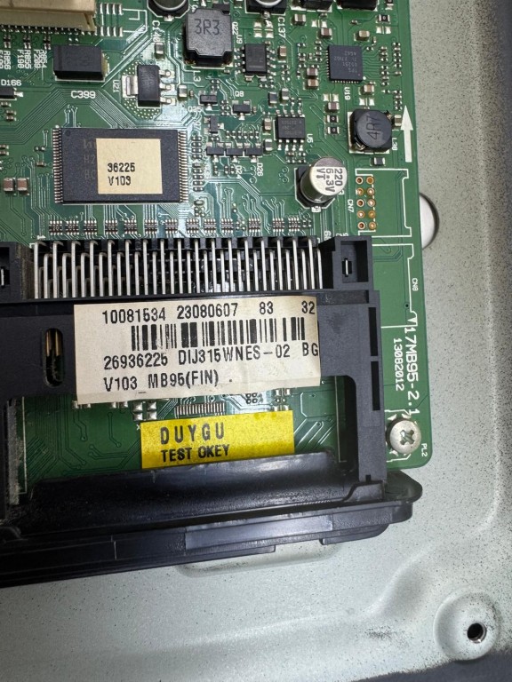

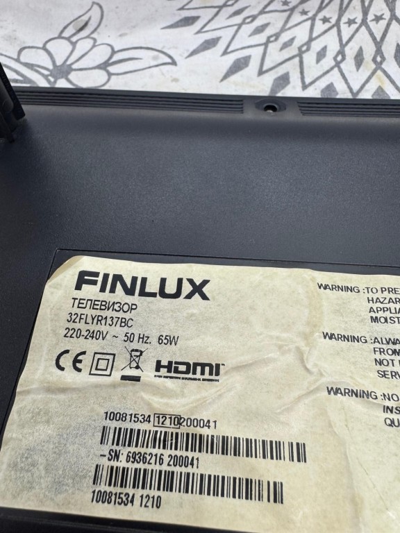

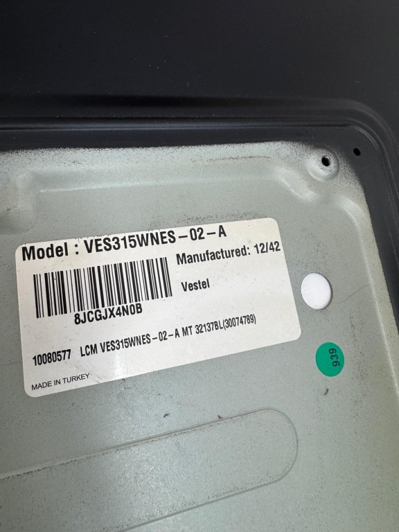

Merhaba 32 inch finlux marka model numarasını altta resime ekledim açılıp logo görünüp kapanıyor kurtarma yazılıma ihtiyacım var.ilginiz için tşkler.

televizyonum açılm
ıyor sanırım yazılımdan bu modele uygun yazılım konusunda yardımcı olurmusunuz hangisini yüklemem gerekiyor şimdiden teşekkürler

MB1XX ailesi için;
Merhaba ustam bununda denedim olmadı.
