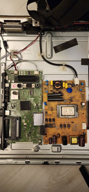

Vestel board 17MB140 ( 279426900422 )
Vestel 17IPS62 Power Board ( 276597830197 )
LCM VES15WNDA-2D-N21 panel ( 23461906 )
yazılım atınca ekran ters ve negatif görüntü var. bu konuya uygun yazılım rica ediyorum.
Try this. Panel profile.
MB1XX ailesi için;
MB1XX ailesi için;
çok teşekkürler desteğiniz için. bahsedilen şekilde deneyeceğim.

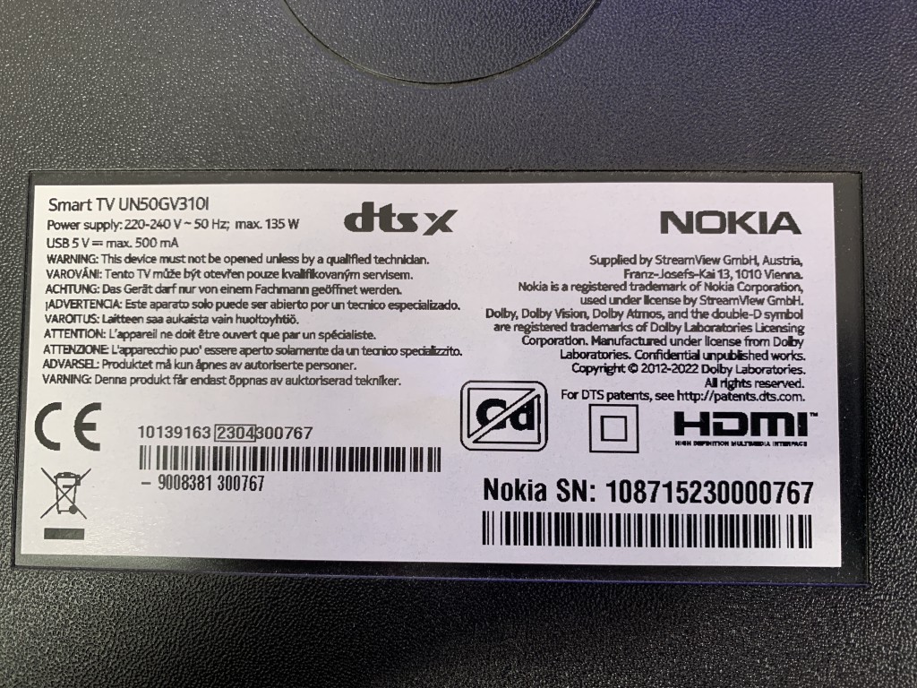

Televizyondaki Sorun nedir?
Televizyonumu açtığımda, logo göründükten sonra hangi kaynakta olursa olsun yaklaşık bir dakika içinde donuyor ve yeniden başlıyor.
Bu döngü defalarca tekrarlanıyor.
Sorun, bir güncellemeden sonra ortaya çıktı; sanırım televizyon güncellenirken kapanmıştı.
servis menüsünden sıfırlamayı deneyin. Elimizde uygun yazılım yok
Maalesef televizyon donduğu için menüye giremiyorum.
Başka bir şekilde sıfırlamak mümkün mü? Mesela uzaktan kumandadan özel bir kod girmek gibi?
