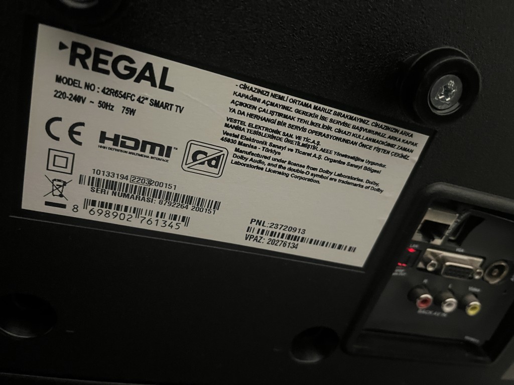

Kullanmakta olduğum Regal (TV markası) 42R654FC model televizyonum hiçbir şekilde tamir görmemiş olup donanımı orijinaldir. Cihaz üzerinde ana kart ve panel değişikliği yapılmamıştır. Panel bilgisi olarak PNL 23720913 numaralı panel kullanılmaktadır.
Televizyonuma üretici tarafından gönderilen son yazılım güncellemesi sonrasında sistemsel problemler ortaya çıkmaya başlamıştır. Son dönemde yapılan yazılım güncellemesi sonrası arızalar belirginleşmiştir.
Cihazda kanallar görünmemekte, kumanda ve televizyon üzerindeki bazı tuşlar doğru şekilde algılanmamaktadır. Örneğin yön tuşları gibi bazı düğmeler farklı ve alakasız fonksiyonları tetikleyebilmektedir. Problemler belirli bir süre sonra kendiliğinden düzelmekte, ancak tekrar rastgele zamanlarda ortaya çıkmaktadır. Fabrika ayarlarına dönme ve cihazı fişten çekip tekrar takma işlemleri sorunu çözmemektedir. Arıza rastgele oluşmakta ve yine kendiliğinden düzelmektedir.

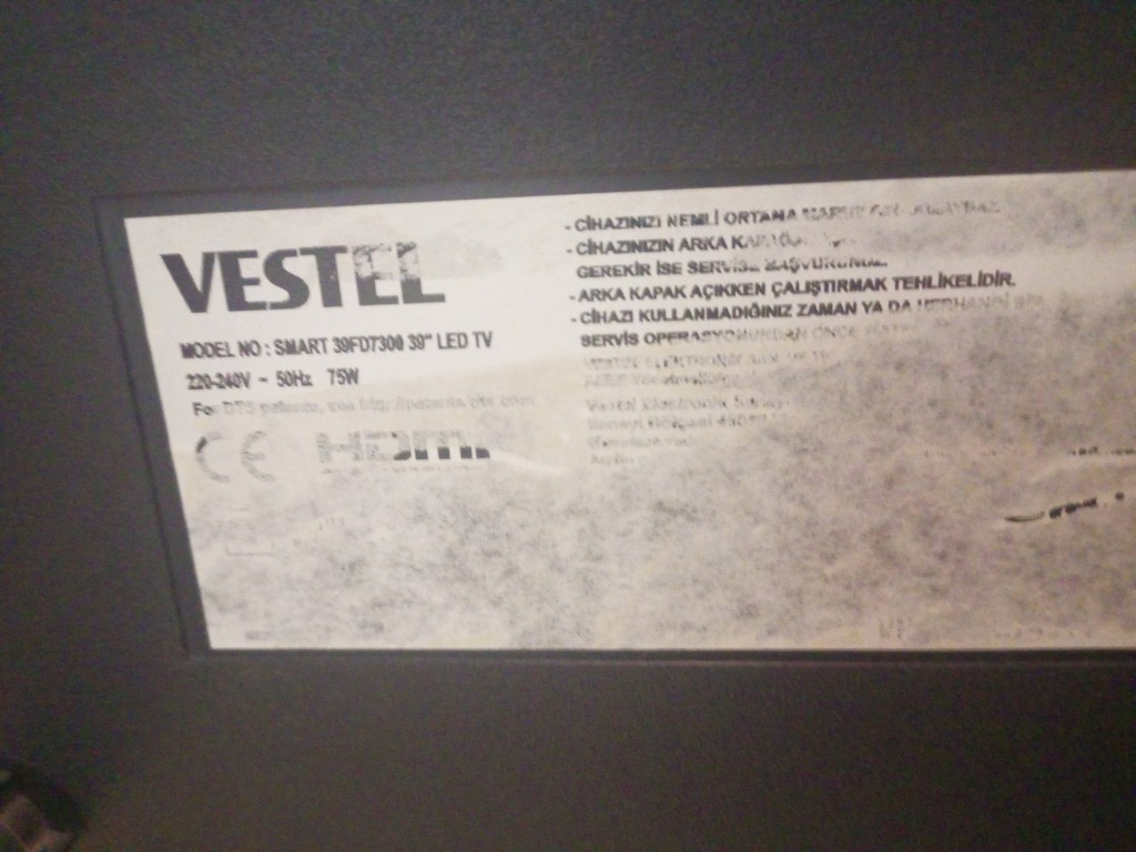

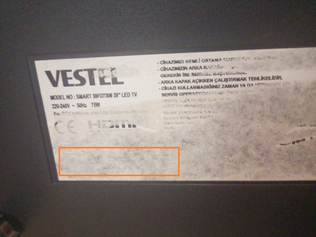

Arka kapak etiket resmindeki karalanmış yerdeki rakamlar okunmuyor yanlış ve eksik olmadan oradaki rakamları yazarsanız pazartesi yardımcı olmaya çalışırım.

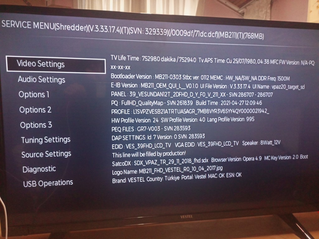

Bilgi için teşekkürler. Cihazım sürüm olarak güncel görünüyor ancak televizyonumda [Kablosuz Wifi Olduğu Halde O sekme Devre Dışı Gözüküyor)Bu sorunu Çözmek İçin Aynı Yazılımı Tekrar Kurmak (Yazılımı
Tazelemek) istiyorum. Rica etsem bu panel ve anakart (MB211) ile uyumlu yazılım linkini paylaşabilir misiniz? USB belleğim ve OTG bağlantım hazır, hemen yükleme yapabilirim."
Google translate:
Öncelikle fabrika ayarlarına sıfırlamayı deneyin.
MENU, 4725, Diagnostic, Factory Reset, OK.
