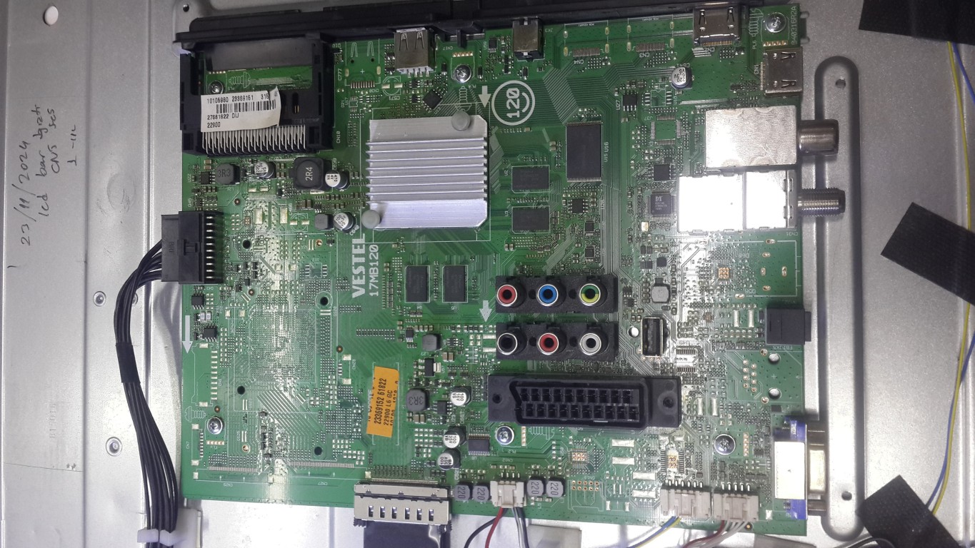

full yazılım talep edebilir miyim mb120?

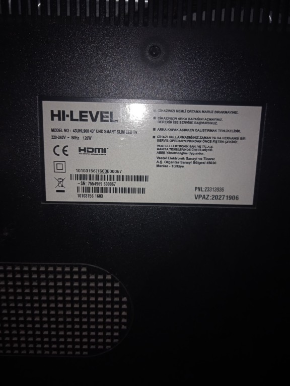

merhaba verilen yazılımı denildiği şekilde yüklemeye çalıştım ama mavi ışık hızlandıktan sonra hemen açıldı ve bir değişklik olmadı, verdiğiniz yazılım doğru mu acaba? farklı bir yazılım talep edebilir miyim?

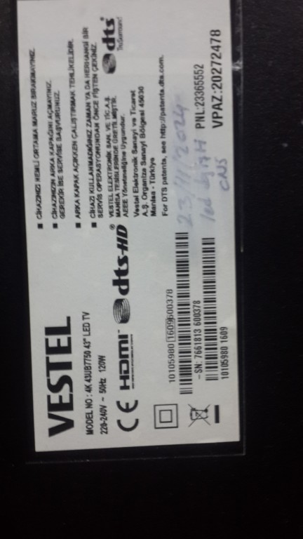

Yanlış yazılım yüklenmemesi için tv arka kapak etiket resmini istiyoruz. Resmini eklediğiniz etiket sizin tv ye ait ise doğru yazılım verildi. Tv servise de gitse size verilen yazılımı yüklemeyi deneyecekler. Farklı flash bellek ile deneyin ana kartın usb giriş portu kirli olabilir flash belleği tam çıkarmadan 10-15 Defa çek tak yapın az da olsa port içi temizlenir. Sonra tekrar yazılımı yüklemeyi deneyin.
farklı usb bellekle denedim oldu, teşekkür ederim
