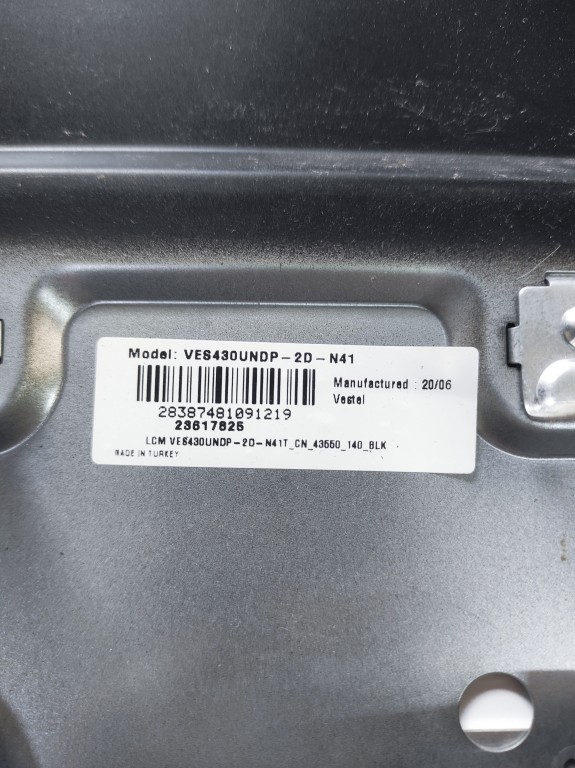

Hocam paneli açtım. Panel kodu: VES490UNDS-2D-N13 (23520164). Anakart 17MB211S. Bu panel koduna uygun başka marka (JVC/Hitachi vs) yazılımı varsa o da olur, denerim.
Verilecek yazılımın ya serisi yada ürün kodunun tutması gerekli ne yazık ki bende yok

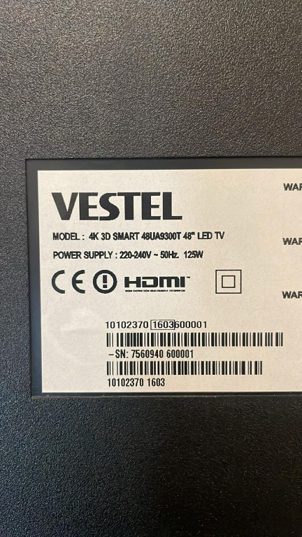

Merhaba, istediğiniz etiket görseli ektedir. Teşekkürler.
Uygun yazılımım yok
Anladım. Peki cihazı kurtarmak için panel uyumsuzluğu olsa bile deneyebileceğim genel bir 17MB211S Full yazılım var mı? Görüntü ters olsa da sorun değil, sadece bootloop'tan kurtarmak istiyorum.
Full software. Try at your own risk.

Paylaştığın full yazılımı, panel uyumsuzluğu riskini göze alarak deneyeceğim. Sonucu bildiririm.

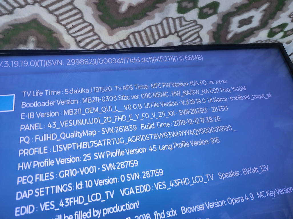

kolay gelsin. sota ustam yazılımı yükledim tv açıldı
ama ekran negatif.panel yazılımı alabilir miyim,
yazılım için teşekkür ederim,

ustalarım hepinize teşekkür ederi yardımlarınız cini
yukarıdaki toshiba tv yazılımını yükledim.
(kuman dayıda değiştirmek zorunda kaldım)
tv çalıştı fakat resim ters ve o kadar net dil
panel modelini ekliyorum
