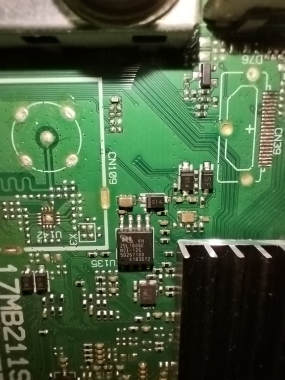

İlginiz ve cevaplarınız için teşekkürler.
Paylaştığın full yazılımı, panel uyumsuzluğu riskini göze alarak deneyeceğim. Sonucu bildiririm.
Ömer Usta'dan gelebilecek cevabı da beklemedeyim.
Ömer Genç Ömer Genç
yokoono yokoono Sota Sota
Yardımlarınız ve dosyalar için çok teşekkür ederim.
Maalesef USB yöntemi (Full Yazılım/Shredder) işe yaramadı, sanırım bootloader tamamen bozulmuştu ve komut almıyordu. Ben de CH341A programlayıcı ve mandal kullanarak U135 çipine elimdeki 2MB'lık "Toshiba 49L3863DG" SPI dump (.bin) dosyasını doğrudan flashladım.
Sonuç: TV hayata döndü ve açılıyor! Seri numarası değiştiği için Netflix veya Prime gibi uygulamalar şu an çalışmıyor (DRM keyleri uyumsuz sanırım) ama en azından cihaz artık çalışıyor ve görüntü var. Bu kadarı benim için yeterli.
Tekrar sağ olun.

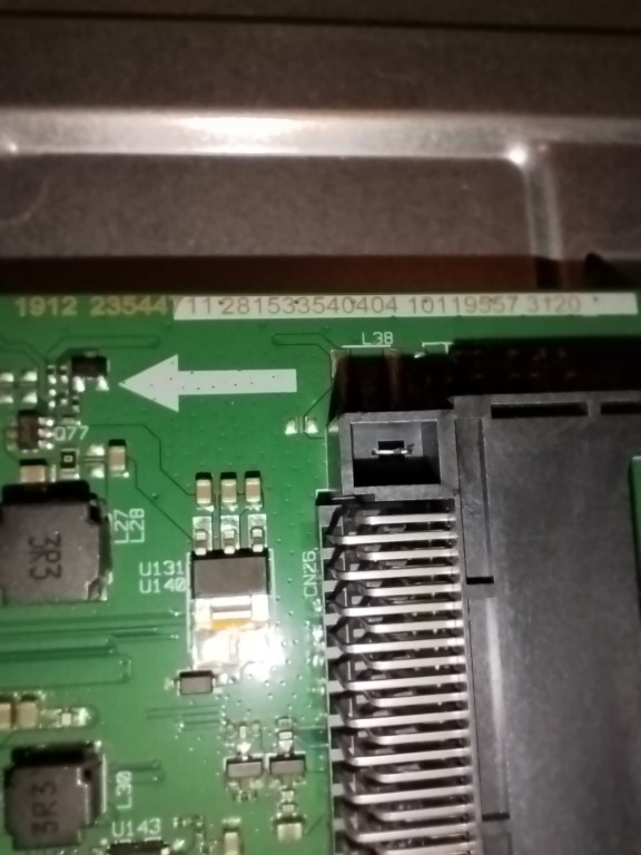

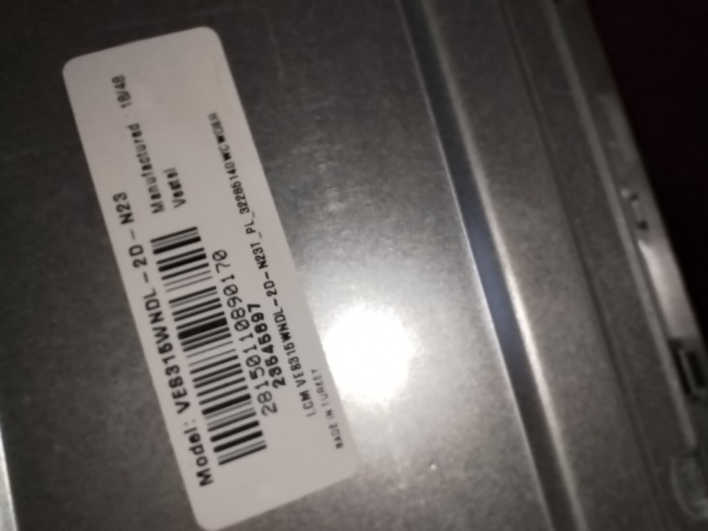

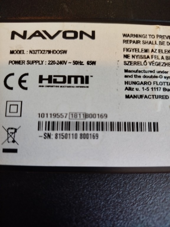

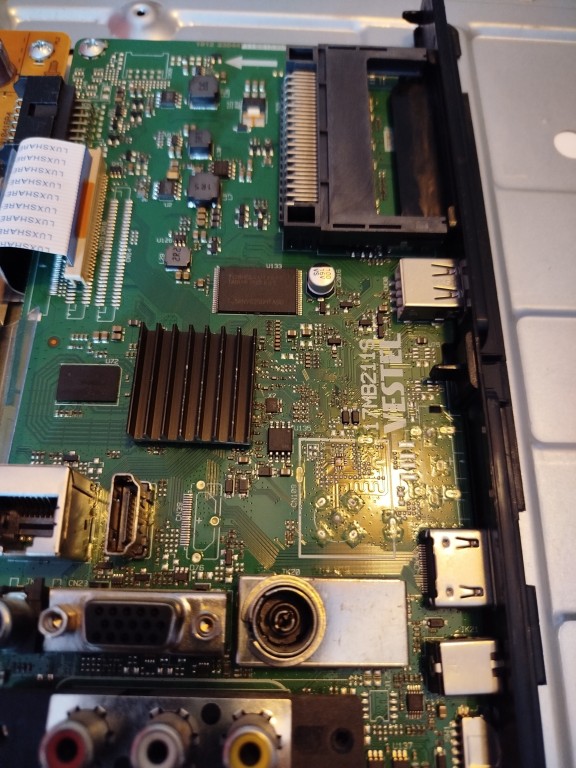

Merhaba!
Yardıma ihtiyacım var.
Resimlerde gösterilen Navon televizyonda bekleme LED'i sürekli yanıp sönüyor.
Cihaz açılmıyor!
Yardımınız için çok teşekkür ederim!!!

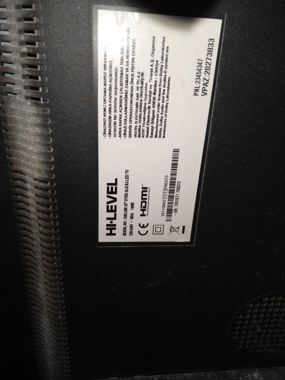

sn 7931571 700373 hilevel 55hl560 full yazılımı ihtiyacım vardır
daha önceden yüklenmiş fakat gdrive dosya silinmiş TEKNOwest TEKNOwest bey yeniden yükleyebilir misiniz ?
farklı bir yazılım yükledim ekranda sürekli yeşil kırmızı mavi beyaz ve siyah renkler sırayla değişiyor.
24,547
Yazılımı gönderdim

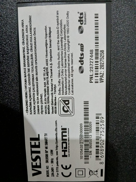

ademoduncux
Yasaklı Üye
12 Ocak 2026
Sorunum babam tv yazılım güncellemesi yapmış sonra kapandığını söylüyor kendiliğinden. Şuanda fişe takınca kırmızı ışık yanıp sönüyor sürekli
