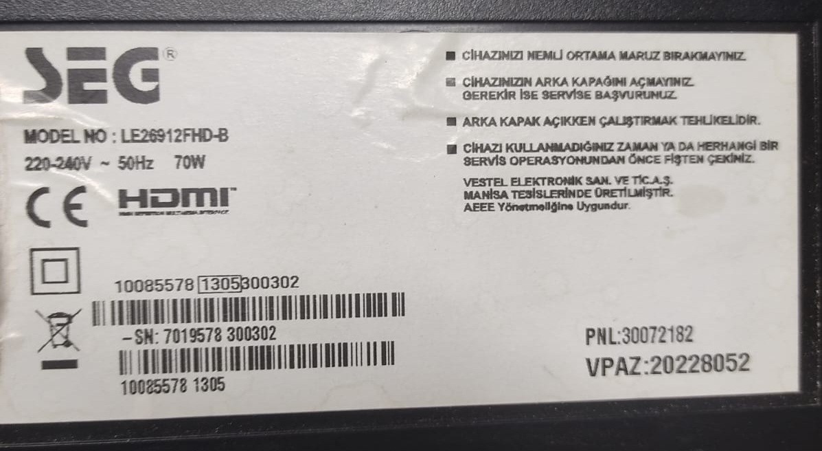

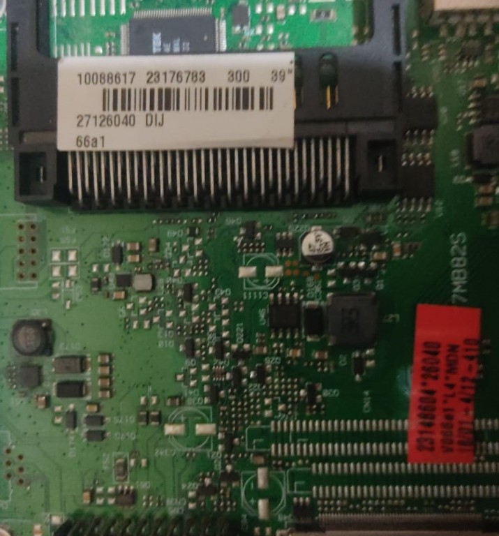

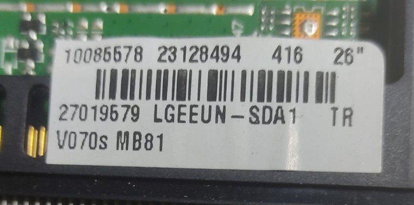

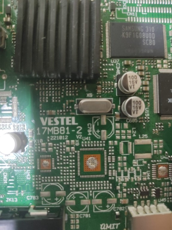

herkese kolay gelsin SEG 26912FHD-B TV ye anakart (17MB81-2) değişmek zorunda kaldım hem uydusuz hem ses arızalı hem besleme led çıkışı smd parçaları patlak idi hemde yazılımı çökmüştü takdığım kart (17MB82s) görüntü bozuk ters ve negatif olarak panel dosyasını içinden aldım panel editörüyle düzenledim tekrar attım görüntü gitti ses var tv çalışıyor fakat görüntü hiç yok bana uygun yazılım vermenizi rica ediyorum
eski kart 17mb81-1
yeni kart 17mb82s uydulu
Verdiğim mb82 full yazılımı yükle görüntü gelsin sonra panel yazılımını çekip buraya yükle
