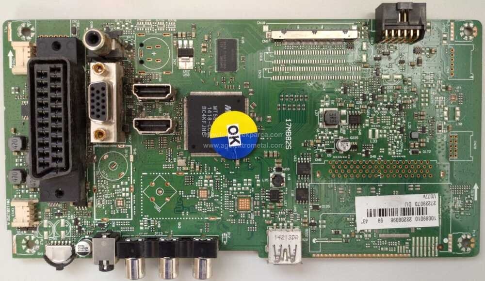

Mb82 çok eski bir anakarttır uydu alıcısı bile olmayan sade bir tvye güncelleme yazılımının katabileceği hiç bir özellik yok çalışıyorsa ellemeyin.
Hocam dediğiniz dosyayı indirdim TV ye yükledim. Flash disk ve TV ışığı sönüyor yani yükleme tamamlanıyor ama tv de hâlâ siyah ekran var. Yaklaşık 10 dakikadır bekliyorum ama açılacağa benzemiyor. Tv nin başka bir sorunu mu var acaba?
By_Trol hocam bilgin var mı konu hakkında?
Aydınlatma yoksa led ve besleme devresi kontrol edilmelidir. Aydınlatma varsa mb82 Klasik arıza uydu alıcı entegresi arızalıdır.

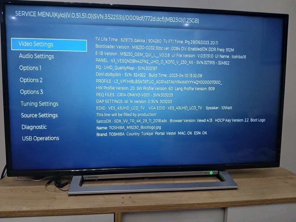

renk iyi degil biraz yeni versiyon yazılımı varmı diye sordum bunlarda yeni yezılım atınca görüntü kalitesi biraz iyilesiyo
Aydınlatma var. Uydu alıcı entegresi hangisi oluyor hocam? Bu entegreyi söksem yani devre dışı bıraksam görüntü alabilir miyim?
