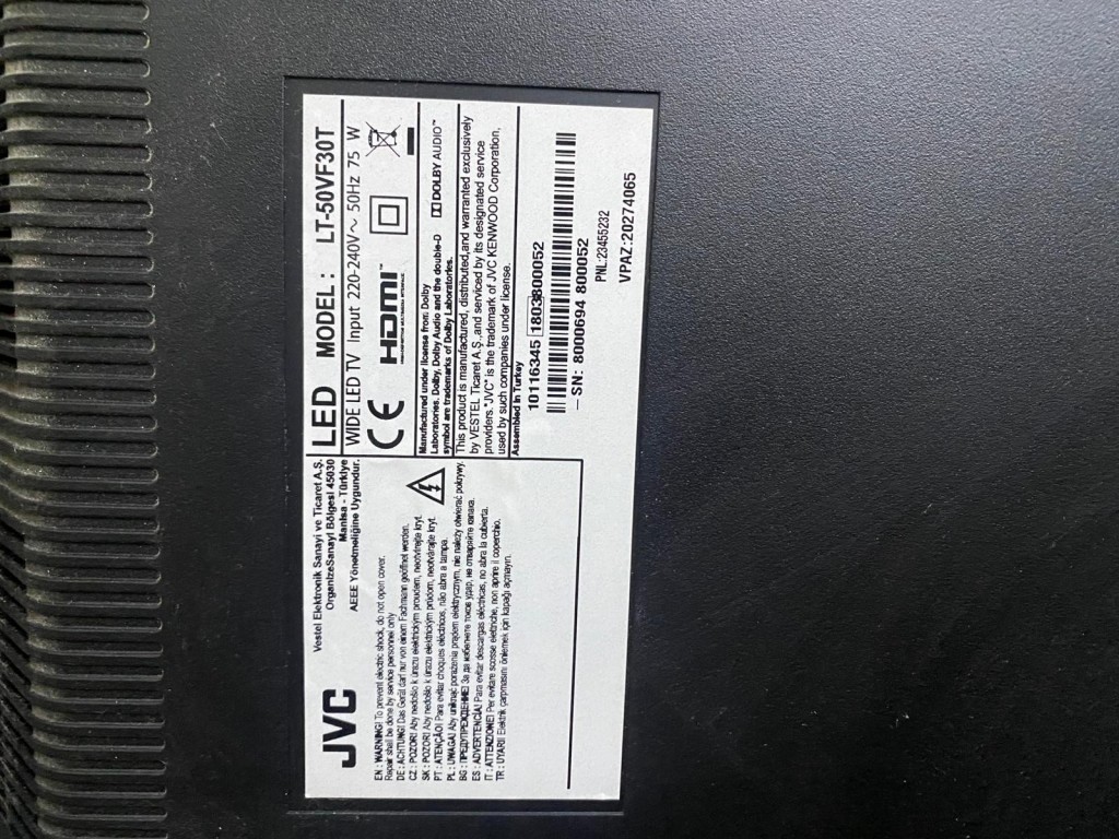

herkese kolay gelsin. 17mb140 anakart yerine 17mb110s anakart takıldı. Görüntü negatif ve ters yazılım talep ediyorum.
yokoono yokoono, ustam yardımcı olur musunuz?

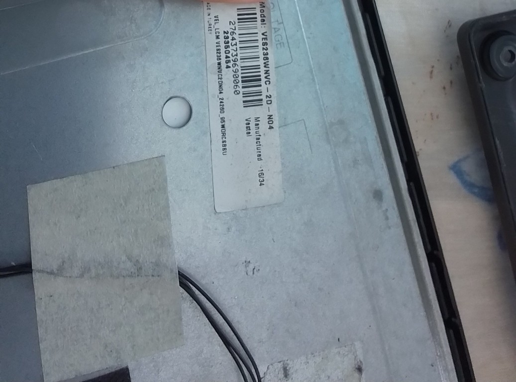

Arkadaşlar denedim olmuyor tv nin ışığı yazılımı yüklerken sürekli hızlı hızlı yanıp yanıp sönüyor 1 saat geçti aynı farklı flaş bellek denedim olmadı benim tahminim led bar değişiminden Sonra yazılım led barları tanımıyor başka bir kurtarma yazılımı veya full yazılım öneriniz varmı panel numarası ile uyumlu
Panel no:VES238WNVC-20-N04

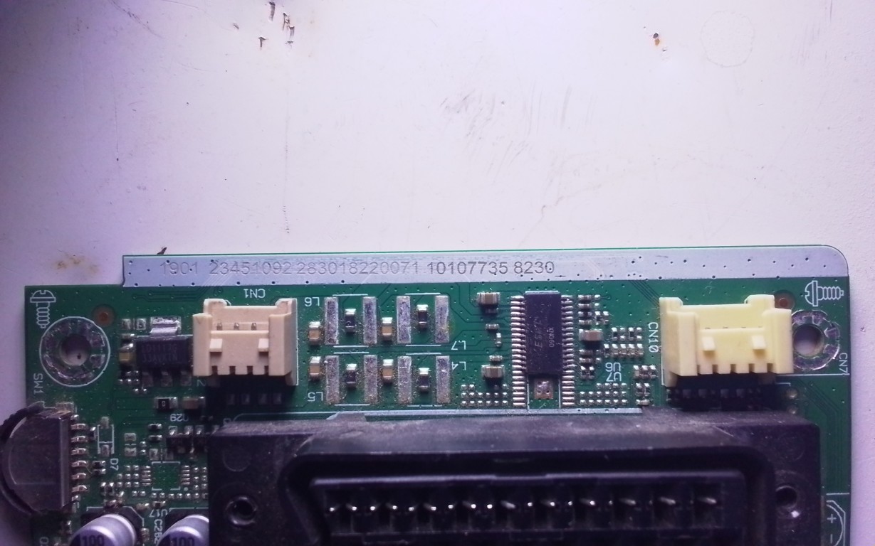

Yazılı belirtilen talimatlara göre yaptım tv nin ışığı hızlı hızlı yanıyor ama 1 1,5 saat geçmesine rağmen aynı sadece hızlı hızlı yanıp sönüyor ve istediğiniz kart bu mu ? Anakartın modeli ve bir iki tane de barkod var aradığınız şey bu mu
anakartın kösesinde yazılı olan seri numaraların olduğu bölümün fotoğrafını çekip buraya yükleyin.

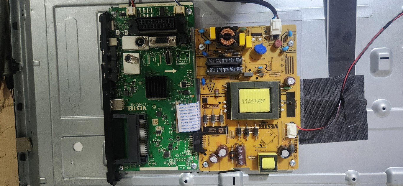

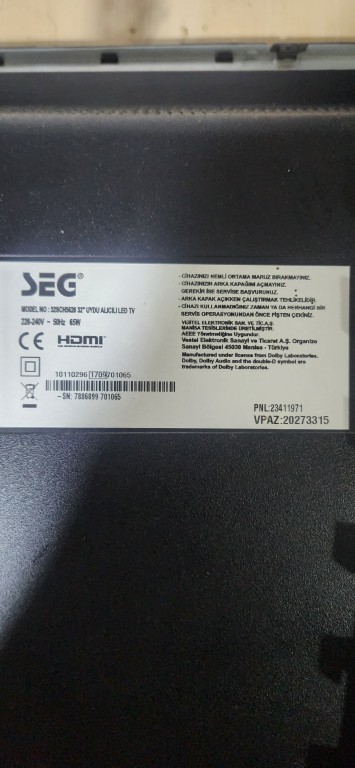

Merhabalar. Regal Tv anakart değişimi yapıldı ama ne takıldığı konusunda bilgim yok açıkcası. Tv açılırken telefunken olarak açılıyor. Yani daha öncesine kadar öyle açılıyordu. Kumanda da sadece açma kapatma tuşu işe yarıyor onun haricinde ne ses var ne görüntü. Bu konuda yardımcı olabilir misin? Çok dikkatli dinlediğim de ise bip bip diye ses geliyor. Yazılım mı atmam gerekiyor?
tv arka kapağı açın anakartın fotoğrafını atın
