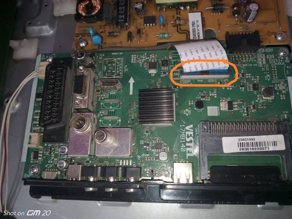

Merhaba,
Bir gün televizyonumuza (Vestel Satellite 24HA5100) bağlı olduğu anten hattına ya da yakındaki elektrik direğine yıldırım düşmesi sonucu televizyon arızalandı. Bu nedenle cihazı tamirciye götürdük. Tamirci televizyonun besleme kartını ve anakartını değiştirdi, orijinal olan 17MB82S yerine 17MB140 anakart taktı ve bilgisayar üzerinden yazılım/kodlama işlemi yaptı. Televizyon bu şekilde bir süre çalıştı.
Daha sonra ekranın köşesinde LED’ler kararmış gibi bir sorun oluştu, fakat görüntü hâlâ seçilebiliyordu. Biz de internetten uyumlu LED bar satın alıp değiştirdik, ancak televizyon açılmadı. Ardından sorun besleme kartından olabilir düşüncesiyle orijinal besleme kartını bulup taktık, fakat yine bir değişiklik olmadı.
Şu anda televizyon kumanda sinyalini alıyor. Açma tuşuna bastığımızda ön paneldeki LED ışık yanıp sönüyor, bir süre sonra sönüyor. Normalde bu ışık söndükten sonra görüntü gelirdi, fakat şu anda ne görüntü var ne de ses.
Bu durumda sizce nasıl bir yol izlemeliyiz, öneriniz nedir?

Merhaba,
Google translate
1. LED'leri onarırken her iki şerit de değiştirilir.
2. LVDS konnektörünü kontrol edin.

24,503
Merhaba,
Kurtarma yazılımı gönderdim dene olmazsa kart üzerindeki ürün kodu lazim
