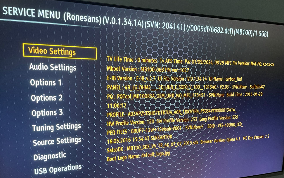

MB100 için Core yazılım bölümündeki yazılımlardan yüklenebilecek olan var mı? Faydası olabilir mi?
Core yazılımlar güncelleme özelliği taşır. Size Full yazılım lazım.
indirdiğiniz alanda kurulum talimatı var. Uygun şekilde yükleyip sonucu yazın
ÇOK TEŞEKKÜR EDİYORUM 2GB HAFIZA KARTI İLE DENEDİM DEDİĞİNİZ GİBİ AÇILDI.

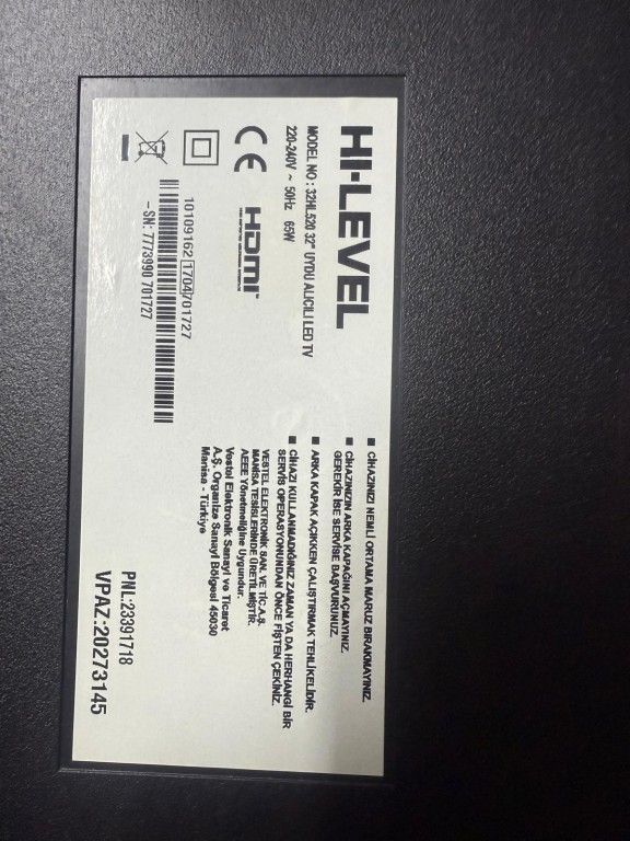

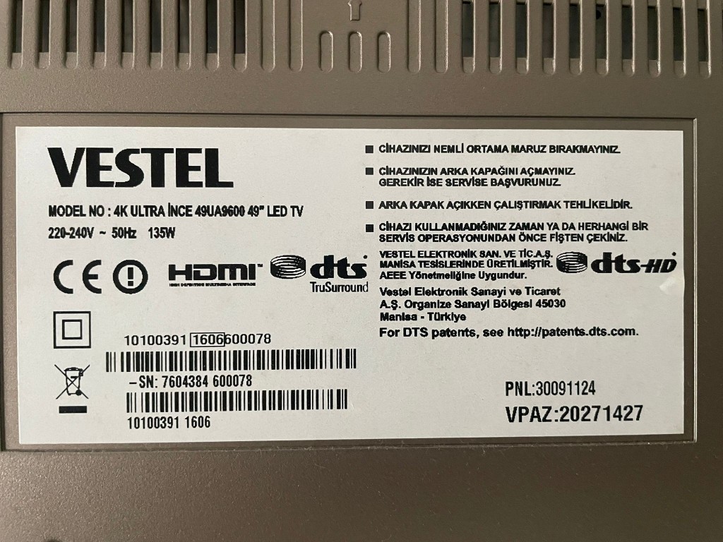

Merhabalar resimdeki tv logodan sonra açılmıyor, sizde bununla ilgili bir yazılım mevcut mudur? Rica edebilir miyim?
full yazılımı bildirim çanından ulaşabilirsiniz. Sonucu mutlaka yazın.
