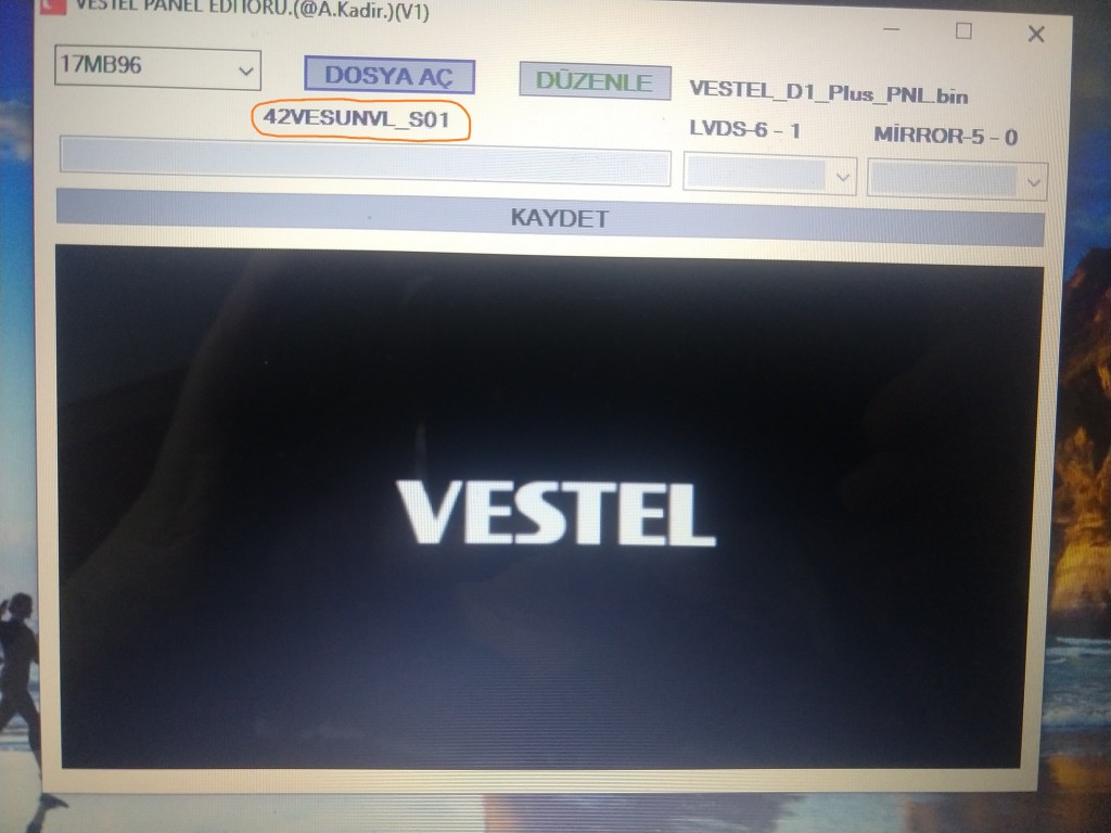

Vestel Smart 42PF7175 42LED TV
Seri no 7164648 400396
Orjinal anakart 17MB95
Yerine takılan anakart 17MB96-2.1
Panel numaraları Model VES420UNVL-SO1
23141793
bu televizyon kurtarma yazılımına ihtiyacım var galiba, panel yazılımı kurdum artık gri ekran olarak açılıyor.
23141793
Tv açılıyor ve görüntü varsa (gamali, ters vb) sorun panel yazılımının uyumsuz olmasından kaynaklı.
yokoono yokoono master, yazılım varsa sizinle paylaşır.
SarfSSD
5 Şub 2025
56
yokoono nun attıgı yazılım öncesi gamali ve ters açıyordu, panel yazılımını kurdum fişten çekip çıkarttım sadece gri ekran gelmeye başladı bundan dolayı yeni bir panel yazılımı da kuramıyorum.
23141793
I don't have software for 17MB96-2.1 and VES420UNVL-S01 panel.
I gave the panel profile for 17MB96 / VES420UNVL-S01 but it didn't work.
