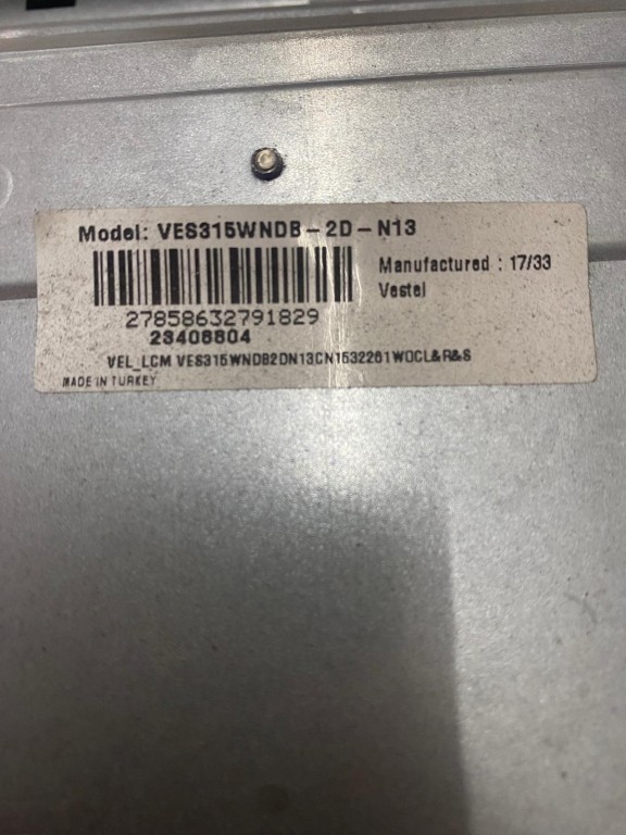

32 Vestel tv arka kapak etiketi yok
panel etiketi resmini yüklüyorum

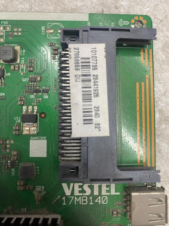

üzerinde 17MB140 ana kart var açılmıyor resmini yüklüyorum

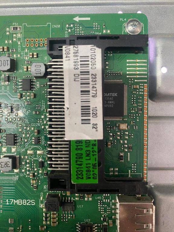

ana kart değişim yapıldı elimizde olan panel soketi uygun 17mb82s kart takıldı resmini yüklüyorum

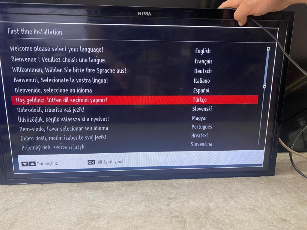

tv açıldı ekran ters olarak başka bir sıkıntı yok görüntü net - resmini yüklüyorum

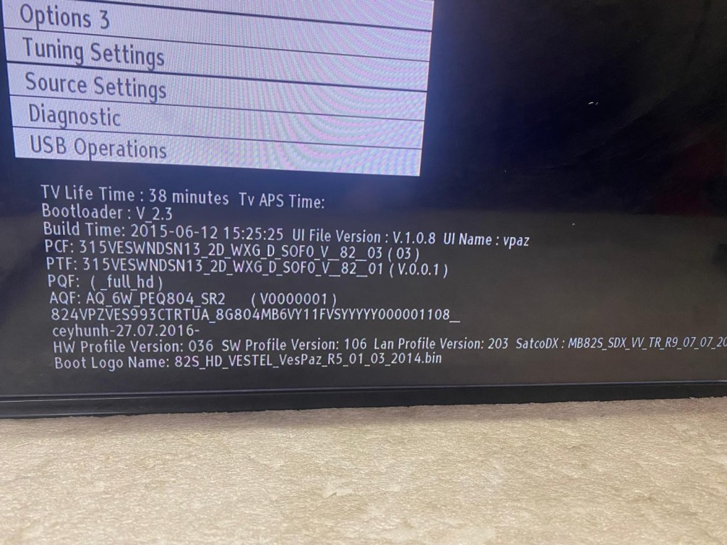

takılan 17MB82S kartın yazılım versiyonu ekran görüntüsünü yüklüyorum
ekran ters sorununu çözümü için gerekli yazılım desteğini vermenizi ustalarımdan rica ederim
üstat sorunu tam anlayamadım.
mb140 kartın tv mb82 kart mı taktın.? bu bağlı olarak görüntü ters mi.?

mb140 karttaki sorun neydi belki onu da ayağa kaldırabiliriz.
standby yok

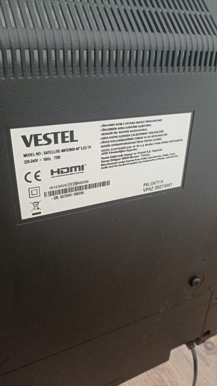

VESTEL 40F5050 model televizyonum; Vestel logosunda kalıyor, ışık yanıp sönüyor ve kumanda ya da tuş takımı ile hiçbir tepki vermiyor.
Anakart hiç değiştirilmedi orijinaldir. Yazılım yükleme konusunda yardımcı olabilir misiniz?
