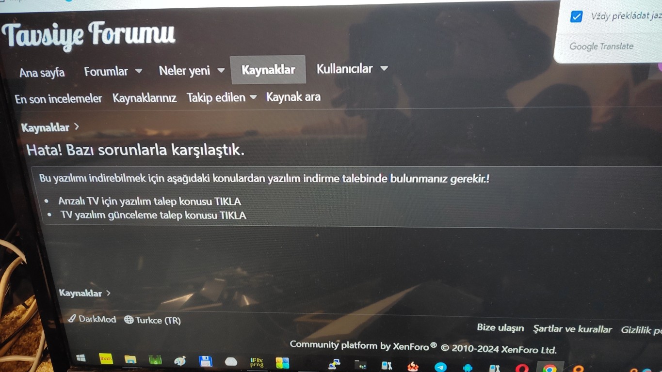

Merhaba,
Logoyu indirmeye çalıştım ama çalışmıyor, bir fotoğraf gönderiyorum.
22,207
çok teşekkür ederim, vestel araç kutusunda değiştirdim ve logoyu 17MB211S'ye yükledim, zaten görüntüleniyor. Pazartesi günü 17MB120'yi kapatmayı deneyeceğim, ancak aynı prosedüre göre çalışması gerekiyor, başarılı olursa bilgi vereceğim.
Merhaba,
linkler korumalıdır
İstediğin yazılımı bildirim olarak gönderdim.
