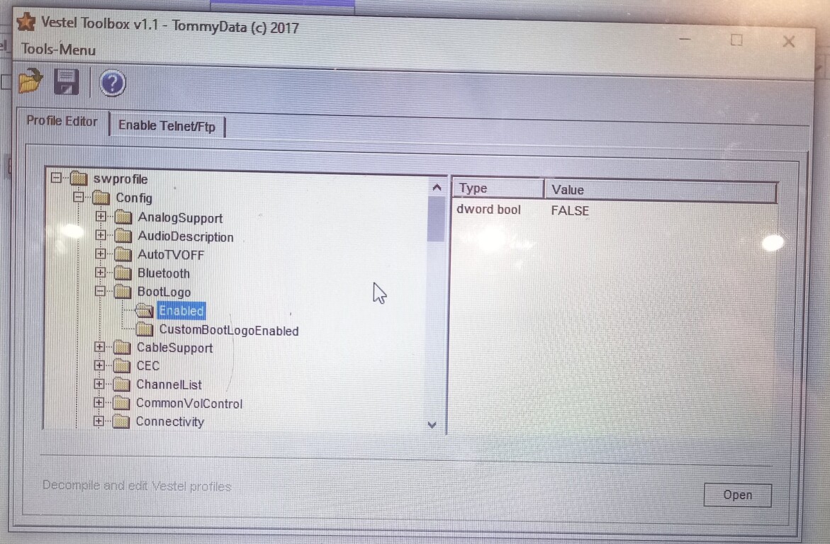

zawartość pliku SPI, którego nie mam. Można usunąć logo, a telewizor uruchomi się bez niego. W tym celu musisz zapisać profil z telewizora. Robi się w folderze o nazwie downloadprofile.mb110 .

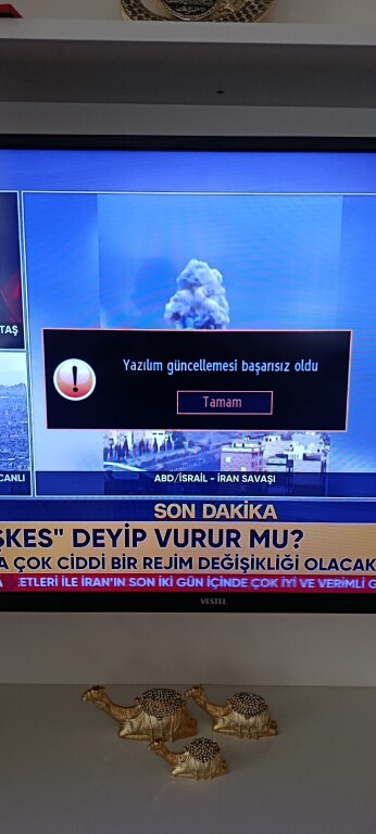

Yüklemeyi nasıl yaptınız.?Kardeşim bugün denedim yazılım güncellemesi başarısız oldu uyarısı verdi Tv
Fat32 Formatinda biçimlendirilmis bos bir flash belleğe yükledim yazılımı,TV taktım tv açık pozisyona getirdim menü tuşuna bastım ve 1505 tuşladım,Gelen menüde yazilim yükseltmeye OK tuşladım , yazılım güncelleme başarısız uyarısı aldım üstadYüklemeyi nasıl yaptınız.?
Cihazı sıfirlayıp tekrar deneyinFat32 Formatinda biçimlendirilmis bos bir flash belleğe yükledim yazılımı,TV taktım tv açık pozisyona getirdim menü tuşuna bastım ve 1505 tuşladım,Gelen menüde yazilim yükseltmeye OK tuşladım , yazılım güncelleme başarısız uyarısı aldım üstad
Yeni kurulum bir gün önce yapmıştım zaten,siz tekrar gönderebilirsiniz yazılımı, flaş belleği biçimlendirip tekrar yükleyeyimCihazı sıfirlayıp tekrar deneyin
