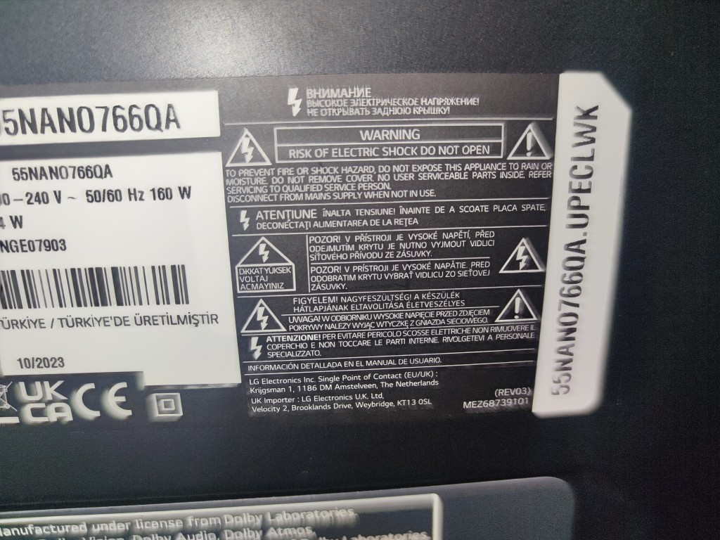

yandan bakinca parlaklik yuzde 50 ye dusuyor renkler soruyor lg diye aldim istedigim panel çıkmadı iade de olmuyor
Lg lcd üretimini bitirince. Va panel genelde koyuyor. Bazende aynı modelde olsa ips panelde koyuyor.
Etikette işaretli olan yer, kodun sonunu ufak çembere işaretledim
S harfi.....hkc va panel
C olursa...csot va panel
W............ips
Y..............ips
Vb. Demektir.

bu panel işaretlediğiniz yerde benim panal c var demekki va panel bu va palellerini hiç sevmedim
