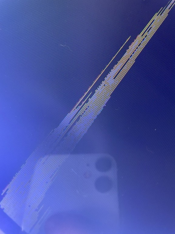

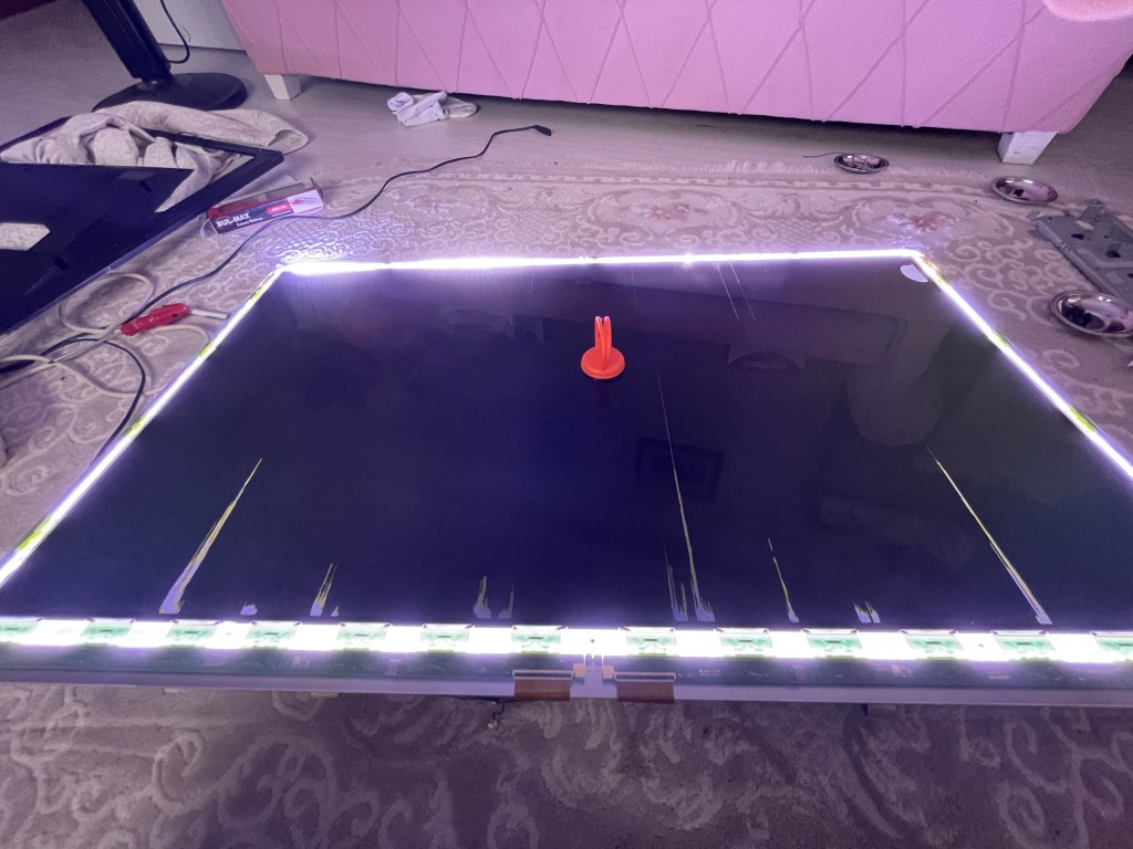

Kırık değil coflar zarar görmüş.

Sakarya. Fakat o son resimdeki iz ekran kapalıyken de var. İçten kırlmış olma ihtimali var mı? Darbe almadı ama söküp takarken belki olmuştur.

Kapalıyken de varsa akma (Kırığa benzer) Diye tabir ettiğimiz durum oluşmuştur tamiri yok

Sakarya-İzmir arası o panel için hoş olmazdı ayrıca By_Trol bey sorunun akma olduğunu söyledi
İçimi rahatlattınız hocam teşekkürler. O zaman İzmir’deki televizyonu getirteyim

Şimdi Televizyon Hastanesi diye bir dükkanla konuştum. COF deyince kıvırdı falan sonra “aynı cihazdan iki tane var birinin sadece ön koruma camı çatlak onun ekranını geçirsek olur mu?” Deyince ilkten o kırık olmaz, falan dedi ama en son denerim olur olmaz iki bin alırım dedi. 5 bin yapar. Fazla geldi fakat öbür türlü de TV parça olacak. Sakarya’da uygun yapabilecek yer öneriniz var mı?
Sakın paranı kaptırma.
Oraya bulaşmıyorum o zaman. Bu işlemin 5 bin maliyeti olacak ula neredeen nereye geldik :) Neyse param olduğu zaman parça için olan TV'yi alır ekranını garanti veren bir yerde geçirtirim
