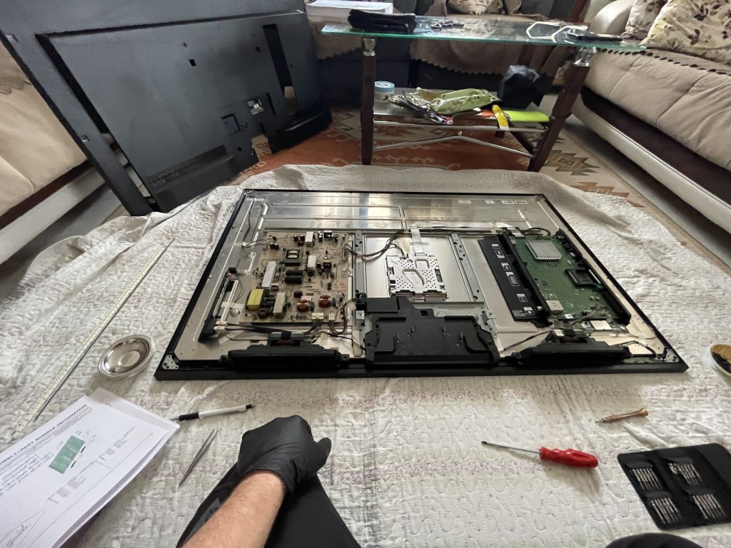

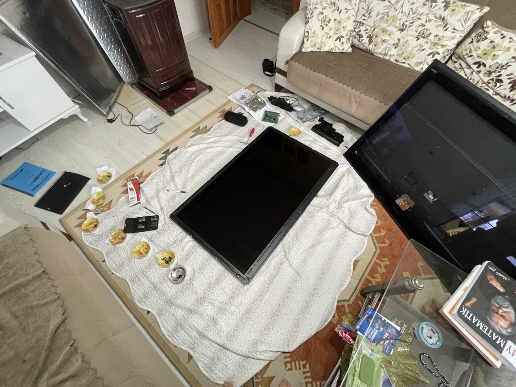

Eyvallah. Dün boş yere 6 saat uğraşıp bir sürü parça söküp LED’leri taktım fakat sağ alttaki LED’in kablosunu takmayı unutmuşum 🤣. Şimdi 10 dk’da taktım şimdi toplaması kaldı. Dünden bir kaç resim paylaşayım

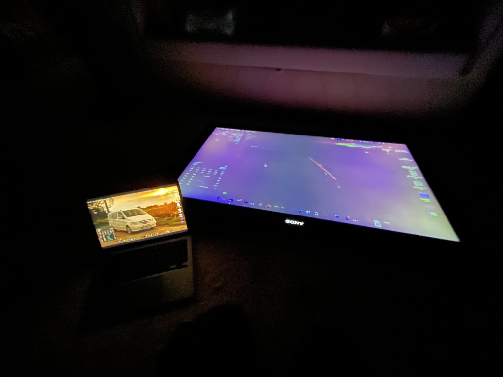

Paneli yerine oturtmadan sıkıntı yok ışık geliyor fakat paneli takınca iki kez ses geliyor ama panelde görüntü ve ışık yok. Kısa devre var sanırım neden olabilir? Cam takılı olmadığı için hangi arıza yanıyor bilmiyorum ama tam takılı değilken 6 ışık (arka aydınlatma) yanıyordu

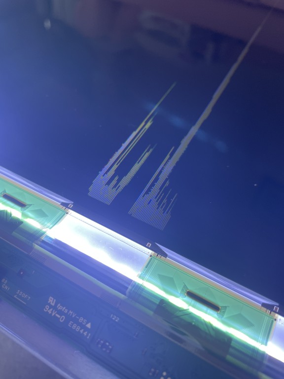

Dün takıp sökerken görmedim gece de soğuk odada kaldı ama ne ki bu? Kırık mı acaba?
Evet sanırım panel sizlere ömür. Parça TV buldum fakat o da taa Buca'da. Neyse bir daha uygun olmayan ortamda çalışılmayacağını öğrenmiş oldum
