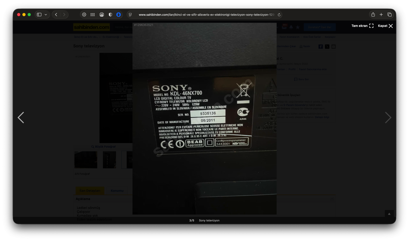

Merhaba iyi günler. Öğrenciyim ve harçlığım çıksın diye ara sıra al-sat yapıyorum. Geçen gün Sahibinden'de gezerken şehrimde 900 TL'ye Sony KDL-46NX700 televizyon gördüm. Satmaya niyetim olmasa da lazım olmasa da cihaz hoşuma gitti. Lakin cihazın bir sorunu var. Sahibi LED'i sönmüş diyor fakat cihaz çalışıyor
. Adapazarı'nda 2 yer aradım ikisi de 5 bin dedi. Hatta birisi telefonda al zarar etmezsin dedi fakat dükkana gidip cihazın ilanını gösterince Onda floresanlı olduğunu (?) (LED var diye biliyorum) ve parçasının bulunamayacağını söylediler. İnternette LED takımı bin lira civarlarına bulunuyor fakat cihazı sökmeye dair internette pek bir şey bulamadım. Ayrıca cihazın kumandası ve standı yok dendi. Babamla benim elim biraz yatkındır bu işlere fakat sizce riske değer mi?

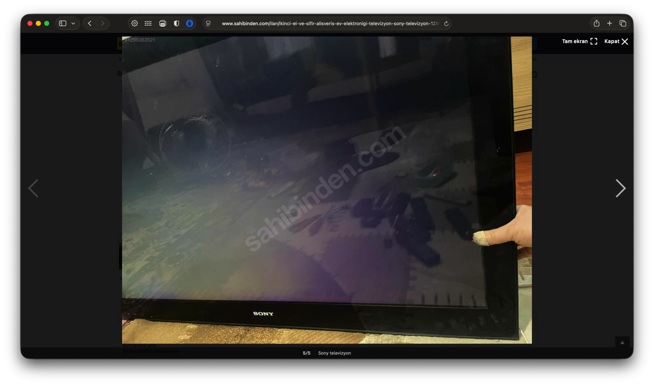

Ledleri sönük dedi fakat ekranda görüntü yokken aydınlık var. İlan linkini direkt aşağıya bırakıyorum

İnternette LED takımı bin lira fakat nasıl sökeceğim onu alınca deneye deneye göreceğim. Ufak tefek tamir işleri yapmıştım da böyle bir cihaz ilk olacak
