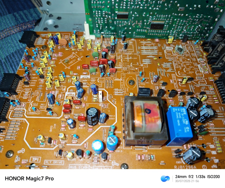

Evet genelde dediğiniz gibi fakat bir direnci söküp ölçüp tekrar takmak da pek sağlıklı değil bana göre öncelikle bit kadar zaten ama en önemlisi sökerken de geri takarken de ısıya maruz bırakmış oluyoruz bu nedenle söküldüğünde yenisini takmak daha sağlıklı. Ben söktüğümü direk attım, normale yakın değer de verseydi tekrar takmazdım.
1megaohm direnci devrede bağlıyken gerçek değerini ölçmek imkansız gibi bir şeydir, kondansatör kuruması, yüksek wattlı dirençlerin termal stresinden değer yükselmesi, potansların paslanması, düğmelerin çalışmaması ve soğuk lehim dışında probleminiz olmaması gerekiyor, 20-30 yıllık parçaların orjinalliğini bozmanızı ben kendimce doğru bulmuyorum, bu kadar zaman çalışıp sağlamlığını ispatlayan parçaları yeni üretiminin neresi olduğu belli olmayan parçalarla değişmek beni düşüncede bırakıyor

Orjinalliğini bozmak mı? İçindeki tüm elektronik parçalar orjinal kalsın ama ses "varsın idare etsin" diyemem, bu müzik seti ve sesi doğru vermeli. Kaldı ki çoğu kondansatörün durumu iyi değildi ve bazılarının sökülmüş hali ile ölçüm fotoğraflarını bu konu başlığında paylaşmıştım. Dolayısıyla bir amfinin çalışır olması "sağlamlığının ispatı" değil bana göre. Bu arada, konuyu açmamın sebebi "Bir müzik seti orjinal mi kalmalı" değildi, birilerine yardımcı olur ya da feyz alır düşüncesi ile açmış olduğum konuyu sanırım fazla ilerlettim ki konu farklı noktalara evrilmeye başladı. Sorun değil burada nokta koyayım. Amfiler orjinal kalmalı bu konular yanlış düşüncesi oluştu ise de konu kaldırılabilir.

Tuner / ses işlemcisi ile restorasyon bitti.
