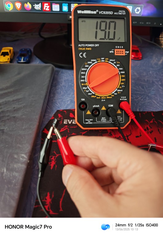

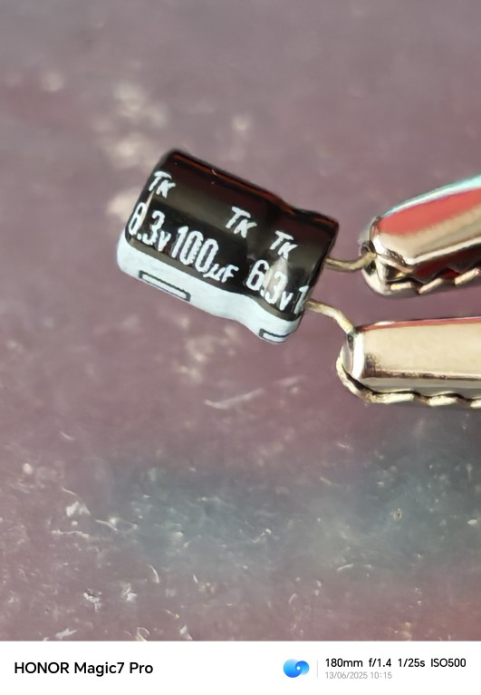

Benim müzik seti gibi 29 -30 yıllık müzik setlerinde kondansatörler neden değiştirilmeliye güzel bir örnek;
100 mikrofarad 6.3v kondansatör zaman içinde verdiği değer...
İçerisindeki kimyasal madde kurumuştur.

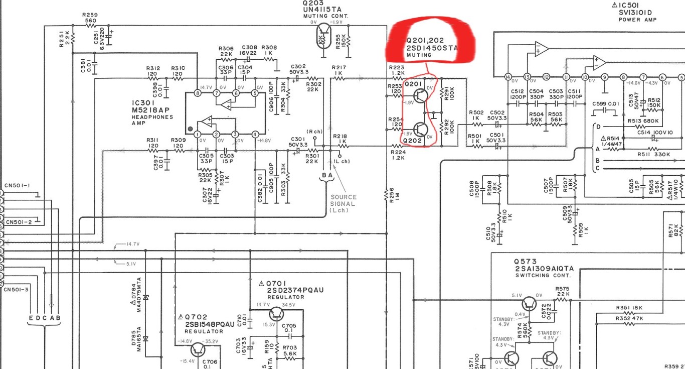

Ses işlemcisinde toplamda 19 kondansatör değişimi sonrası son hali, telefon kaydı ile bu kadar oluyor. :)
Amfi anakart şemasında işaretlediğim, sağ ve sol ses kanalını üzerindeki iki Transistör de değişti.

bulduğunuz parçaların orjinal olma durumu nedir, nasıl emin oluyorsunuz
Salih Bey, klasik araba restorasyonu yapmıyoruz! Kondansatörler değişti ve markaları belirttim (zaten ses için kullanılan belli başlı markalar var) Transistör ise; yukarıda sizin de alıntıladığınız gibi anakart şemasında numarası belli! Son olarak; ses de durumu fark ediyorsunuz zaten.
Hocam gayet mantıklı sorular sordum, transistörler kondansatör gibi kuruyabilen malzemeler değiller biliyorsunuz. Çalıştıkça değerlerinde oynama meydana gelir mi o kadar bilmiyorum.
Diyelim ki değişecek, transistörlerin orjinalliği böyle bir sistemde çok kritik öneme sahip. Ben amfide 3 çift pazar işi transistörü sadece müzik dinlerken bozdum. Orjinal çıkma buldum sorun çözüldü.
Dünya üzerinde belki on binlerce transistör modeli vardır lakin bunların muadil sayılabileceklerini elersek 3-5 bin tane anca kalır, çoğu sonradan alınan farklı transistörler aslında iç yapı olarak aynı ama farklı isimleri basıp piyasaya sürüyorlar. Siz orjinal bir transistör bulabildiniz mi?
Transistör değiştirme nedenimi açıkladım ama biraz açayım o halde; Transistör "kazanç"larının yaklaşık aynı değerde olması için çünkü sağ ve sol kanalları etkiliyorlardı. Ve "ses de durumu fark ediyorsunuz". Genelde, Karaköyde her kalite ürün bulunuyor.

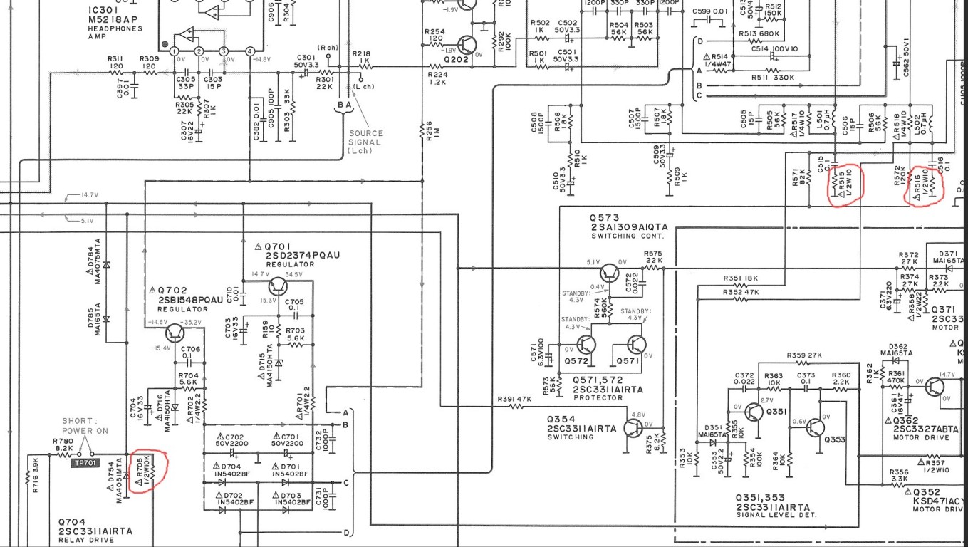

Restarasyon esnasında Anakart Servis çizelgesi ne kadar önemli, kırmızı daire içine aldığım yarım Watt lık dirençler yerine fabrikasyon çeyrek watt takılmış, tesadüfen fark ettim ve bugün hemen değiştirdim.
Usta bu evrağı da sakladım dedin ya helal sana :clap2
