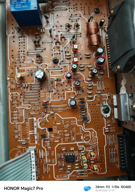

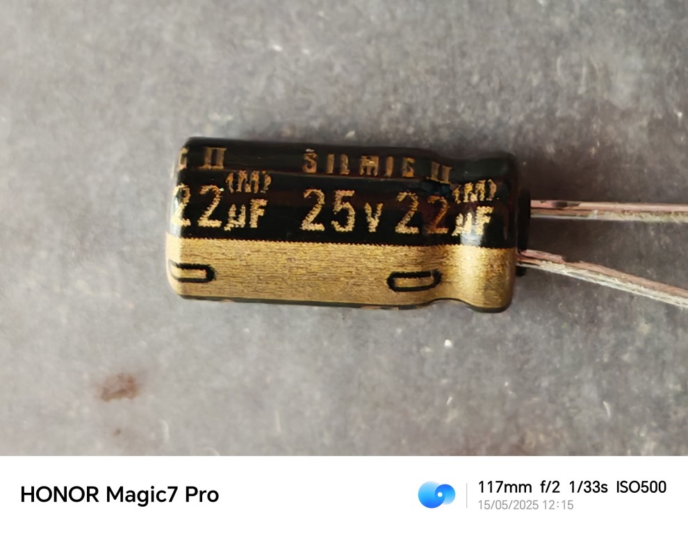

Bir süre önce 29 yıllık Panasonic CH 518X müzik setimi "Retro Ses Sistemleri Sevgisi" bölümünde paylaşmıştım ( https://tavsiyeforumu.com/konu/retro-ses-sitemi-sevgisi.2300/page-3#post-439702 ). Bu kadar yıldır kullanılan müzik seti amfisinin kondansatörlerini bir kontrol edeyim dedim ve 3.3 mikrofarad olması gereken o değerden uzaklaşmış (Elna marka sarı olanlardan), 33 mifro farad değer olan biri 38 diğeri 40 mikrofarad veriyor (bunlar TK marka) v.b. Bunun üzerine Elna kondansatör arayışına girdim 3.3 mikrofarad 50v olanları buldum, 22 mikrofarad olanları Elna Silmic II serisinden Aliexpress'ten sipariş vermek zorunda kaldım ve öpüldüm ( henüz gelmediler).
Fotoğrafta daire içindekiler değişecek olanlar. Fotoğrafa göre alttaki iki sarı ve üstteki iki sarı "Elna" 3.3 mikrofarad 50v, en sağdaki "TK" 47 mikrofarad 50v, ortada yine siyah olanlar 33 mifro farad 16v "TK"

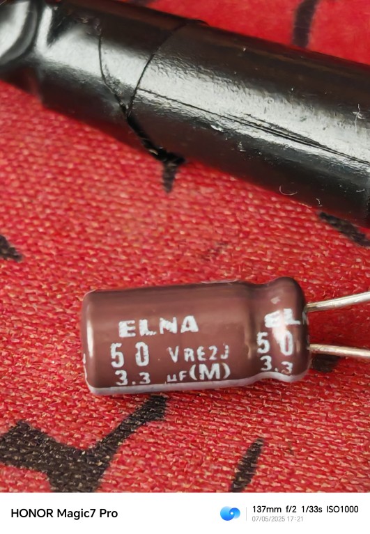

3.3 mifrofarad 50v Elna RE2 serisi

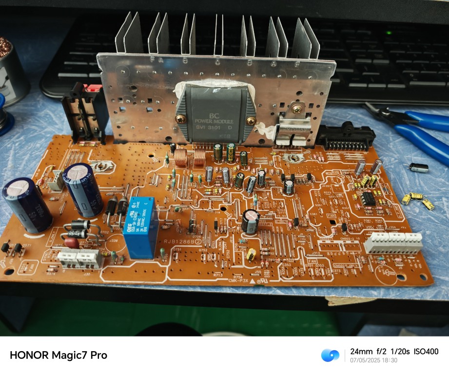

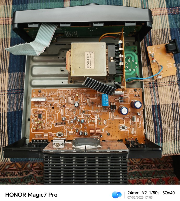

Önce Anakartı çıkarmak için söküm işlemi
Sarı Elna'lar yerine Elna RE2 serisi taktım, TK 33 mikrofarad 16v kondansatörlerin yerine Jccon 33 mikrofarad 25v taktım, 47 mikrofarad TK da değiştirldi ve sonuç fotoğrafta görüldüğü gibi.
Sese gelirsek; sesi anlatmak zor bir mesele, basslar ve tizler çok daha net ve pürüzsüz vokal ses harika, şimdi 22 mikrodarad Elna Silmic II ler geldiğinde onları da değiştirdim mi iş biticek.

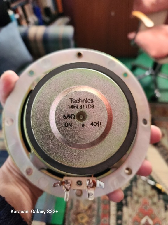

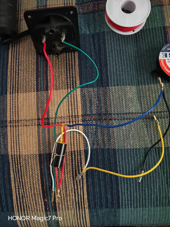

Hoparlörlerde sesi filtre eden 2.7 mikro farad 50v Bipolar (kutupsuz) kondansatörler de değişti yerine yine 2.7 mikrifarad 100v taktım, bu esnada 22 awg olan hoparlör bağlantı kablolarını daha kalın olan 18 awg ile değiştirdim.

4 adet 3.3 mikrofarad 50v 85c Elna (sarı) yerine 4 adet Elna RE2 3.3 mikrofarad 50v 105c takıldı
2 adet 3.3 mikrofarad 50v 85c AU marka yerine 2 adet Jccon 3.3 mikrofarad 50v 105c takıldı,
2 adet 33 mikrofarad 16v 85c TK yerine 2 adet Secon 33 mikrofarad 25v 105c takıldı
1 adet 47 mikrofarad 50v 85c TK yerine Jccon 47 Mikrofarad 50v 105c takıldı,
1 adet 220 mifrofarad 63v 85c TK yerine Jccon 220 mikrofarad 63v 105c takıldı,
1 adet 1 mikrofarad 50v 85c bipolar kondansatör yerine 1 mikrofarad 100v 105 bipolar takıldı
ve son olarak 2 adet 22 mikrofarad 16v 85c Elna (sarı) yerine 22 mifrofarad 25v 105c Elna Silmic II takılacak. ( Aliexpress siparişim elime ulaşırsa, Cumartesi İstanbul'a geldi ama hala gümrüğe girmedi.)
